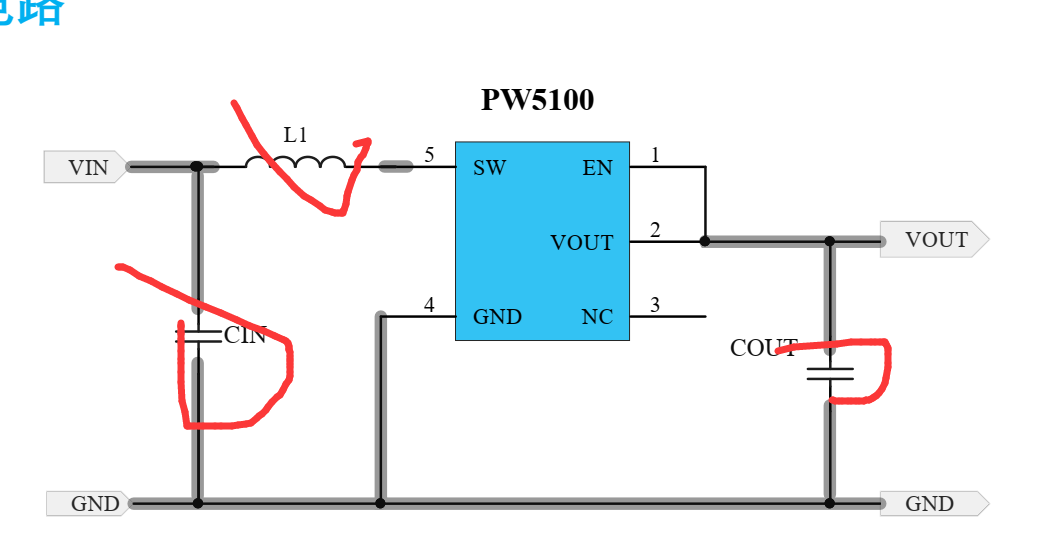

PW5100用两节干电池能稳压3.3V吗?有500MA输出?
2020-11-06 21:36:34
杨兆
  • 注册日期: 2020-11-06
  • 最后登录: 2020-11-10
  • 我的积分: 62
干电池供电,给MCU和其他电路供电,要求可以500MA,一般用电300MA左右。
2020-11-07 12:56:32
可以的,两节可以稳定输出300MA,500MA也可以,输入电压偏低的话如1.8V时,会把3.3V输出拉低一些
2020-11-10 12:56:32 回复 #1
杨兆
  • 注册日期: 2020-11-06
  • 最后登录: 2020-11-10
  • 我的积分: 62
这三个用多少的?有没有推荐
2020-11-12 09:38:03
CIN推荐10uF  COUT 22uF  L1可以2.2uh
2020-12-15 11:44:19
邹士鹏
  • 注册日期: 2020-12-15
  • 最后登录: 2020-12-15
  • 我的积分: 57
加二极管的作用能否告诉我一下?
2020-12-16 10:36:08 回复 #4
增加输出电流
2022-01-19 11:36:15
hansen fu
  • 注册日期: 2022-01-13
  • 最后登录: 2022-01-19
  • 我的积分: 85
请问下,这个PW5100用电池供电的话,输出5伏特,这个精度是多少?
#7
2022-01-19 22:43:00
精度2.5%
