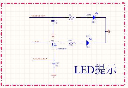

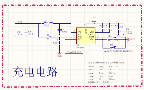

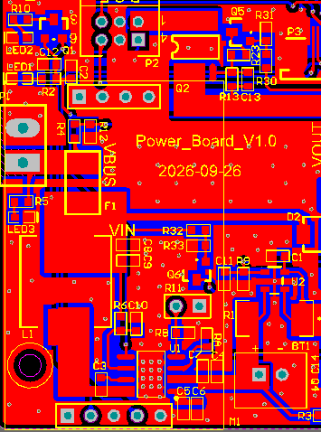

使用稳压电源测量充电电流只有13mA,且LED1红灯和LED2绿灯交替闪烁,真的是因为L1电感距离充电芯片的8脚太远的缘故吗?
2026-10-13 10:57:38
不是,等交替闪,是IC检测到异常了,具体什么异常需要看分析,请先发下IC购买记录截图
