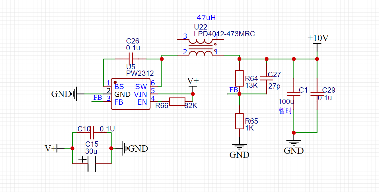

用的pw2312芯片做的24V降压到10V还有一个是问题,当我把47uH的电感换成3uH左右的电感时,sw脚的波形时有时无,输出电压不正常这是为什么?望解答,多感谢!
翁家豪 最后编辑, 2023-03-04 12:40:46
1,PCB图片看不了 2,原理图有问题:1,电感值过大,推荐4.7UH左右,2,输入用电解电容,3,FB脚电阻最低10K以上 3,打个PCB再测试,https://www.pwchip.com/article/151.html |
翁家豪
PCB是照着芯片手册抄的的,改动了一点点,输出反馈脚是飞线的。 FB脚的电阻已经换了 电感在47uH的时候能工作 但是电感换成3uH(没有4.7uH的电感)的时候,sw脚的波形就不正常,输出也达不到设定的值。 图片里的示波器波形是SW脚上的 |
