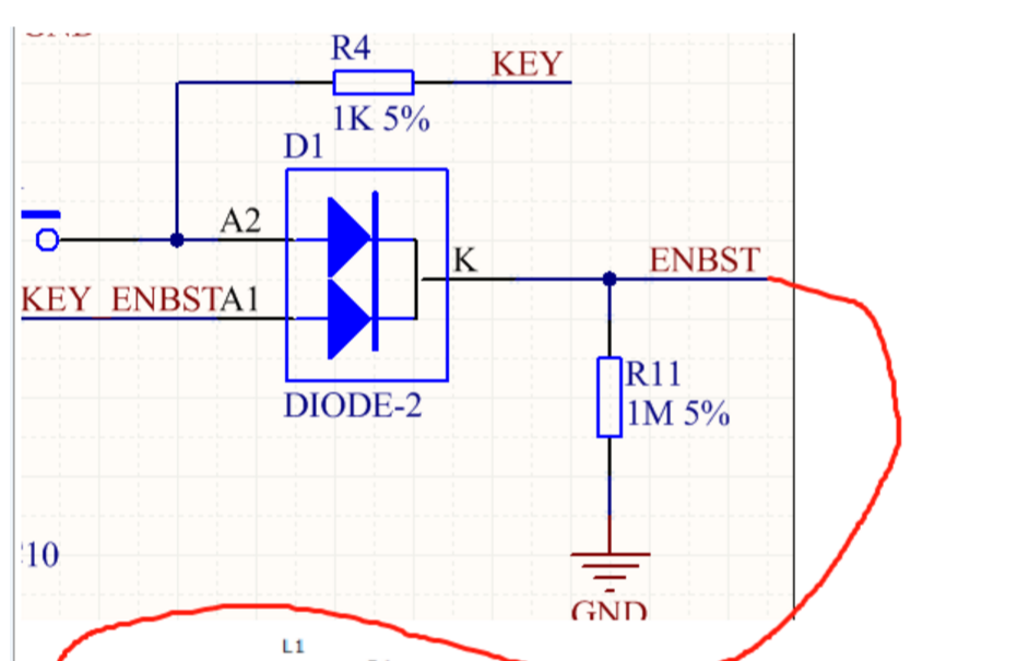

您好,有关B628升压芯片问题请教:
     如下图所示,ENBST连接到B628的使能引脚,可以输出高电平4V,低电平0V,但是不能关断B628,关断时还是输出3.8V左右电压!!
   请问是什么问题?
回答:
这是属于所有DC-DC异步升压转换器的特点,EN低电平时,输出端是有电压,但不能负载。如果需要无电压,需要选择内置整流MOS管的同步升压转换器。
