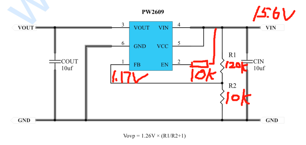

这个FB实测出来不是1.26v,还是说用的不对呢,R1=120K,R2=10K
2021-09-16 13:08:57

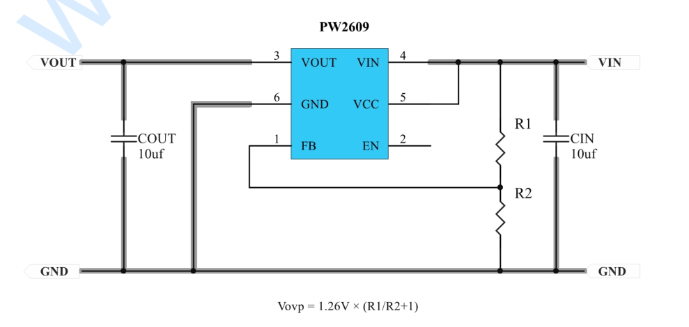

1.26V,有精度,偏差不大,还有电路请发自己的,  EN开关脚,要接VIN, 发规格书的对我们只会起到干扰。

好的,谢谢,上述就是当前实际使用电路,也能正常输出,按照公式设置的过压保护为16.3V左右,实测情况如下:
1、调节输入电压从15.6v往上增加到32V, FB的电压也从1.18V往上增加到1.5V左右,当然在这期间调到16.2V时保护了,这种变化是否正常呢?
2、假如持续工作电流在3A左右,是否会有问题呢?
#8
2021-09-18 12:58:23
没明白你说的意思, 过压点设置15.6V,那么输入电压升到,达到设定的值以上时,无输出。
