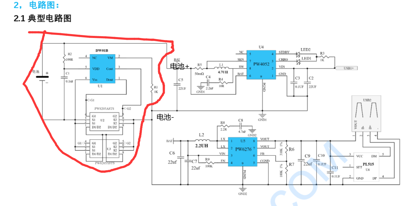

需求是5V,2A充电,输出5V,2A电流,需要精确的测量电池剩余电量。贵司参考设计基本满足需求,但是我的电池选用自带保护的4.2V电池组。
发了技术支持邮件,没有响应,是否可以在这里获取到参考设计的原理图?

精确的测量电池剩余电量,需要使用MCU,硬件IC做不了, 设计的原理图:https://www.pwchip.com/article/82.html,链接都有发布出来。
去除锂电池保护板电路就可以了。

杨工,我还想问一下。这个电路加一键开关机功能,EN脚可以控制吗?有没有成熟的方案。
2021-09-07 18:29:25
输出可以空载,6276的EN脚,低电平关闭,高电平开启。
