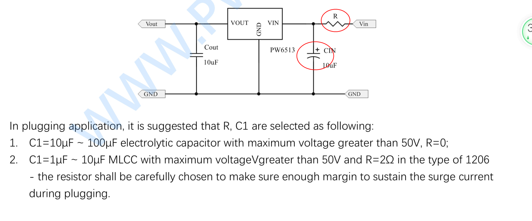

我们拿到PW6513样品测试,  芯片输出3.3V,  SOT89封装芯片。 测试板上负载1MA,芯片输入端通过鳄鱼夹接触供电24V电源正极,如果接触不能一次到位,芯片就有可能损坏击穿,这是什么原因,有什么处理办法?
2021-09-09 23:56:58
24V输入时,如果直接供电,会产生尖峰电压  ,24V的尖峰电压一般是40V-60V左右,需要1,输入使用贴片电容的话,输入正极串联2R电阻来吸收。或者输入电容用100uF的电解电容
