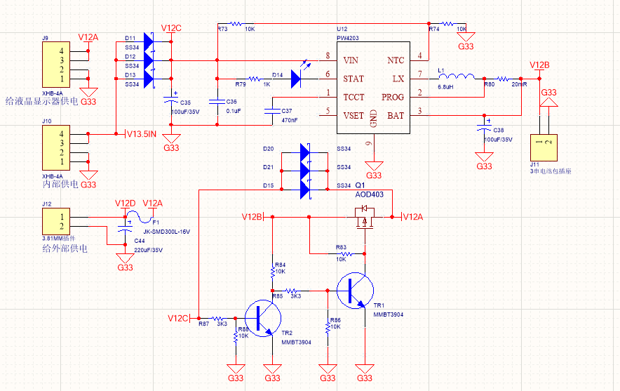

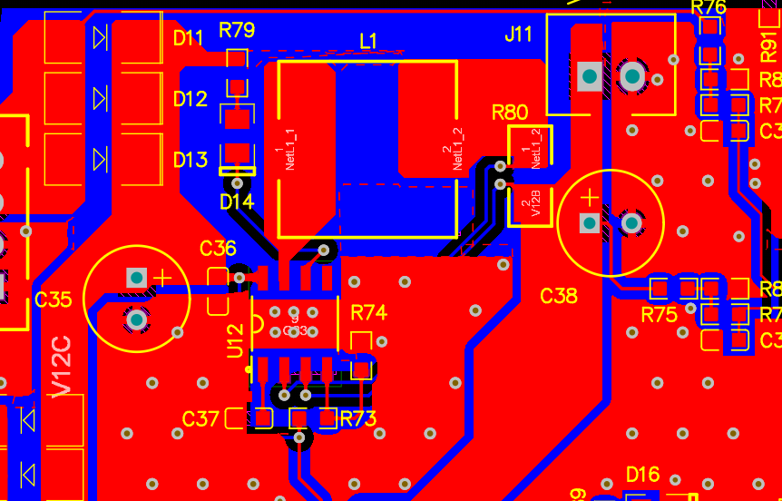

各位大佬 做了个PW4203对2并3串的电池包充电 ,充电的时候 发现板子很烫,咋回事呢?

1,8 PIN输入是功率引脚,需要铺铜宽些,2,电感建议2.2-3.3UH之间。 板子烫的话,需要知道是芯片还是电感烫, 同时计算输出和输入效率,对照规格书,差不多大话,就建议换更低阻抗或更高饱和电流的电感器即可。

咋输入电压越高 输入的电流也相应增加呢
2021-09-27 23:36:01
R8的只是否大于12.5mR
