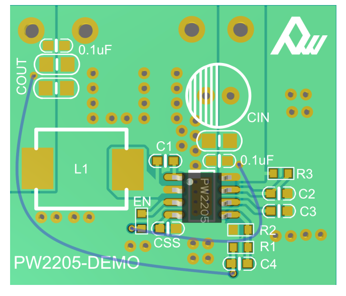

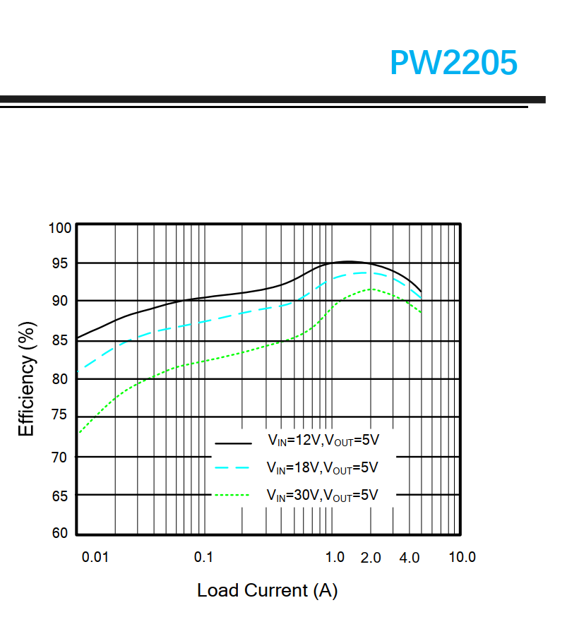

PW2205,24V输入,4A负载效率在90%左右。

输出电压会不会随着带载电流的上升而上升,会不会随着输入电压的升高而升高的??
2021-04-25 23:54:12 回复 #2
输出恒压,不会输入电压或者输出电流提高而上升。你能说下为什么问这么奇怪的问题?我还是第一次遇到,
