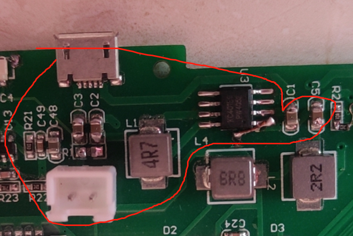

整体电流上不去,只有5V 输入时只有100多ma,我这个样板上有一些问题,我自己飞线改过了,只是电流上不去,解决不了

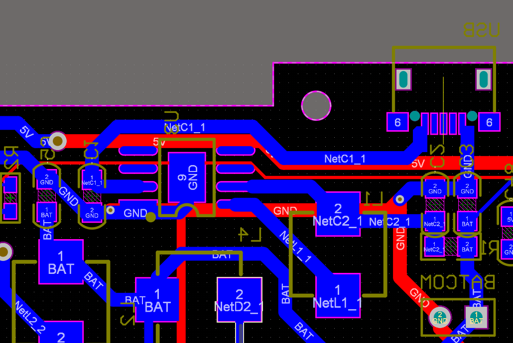

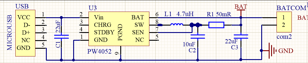

1,原理图正常, PCB文件和实物中,6脚未接,处于悬空状态
2,R1电阻是检测电阻,封装不低于0805,建议1206封装
3,多铺地,多打孔,功率地布线不够宽,电源布线再宽也没用。
参考PCB布局,和BOM物料,可以参考链接。
