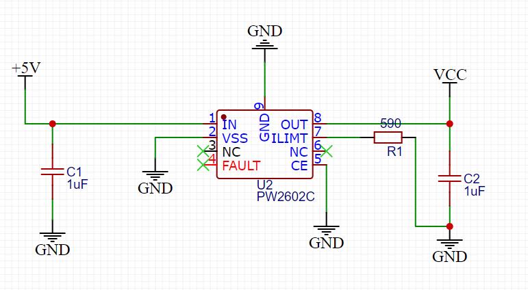

PW2601 在输出短路触发保护并 移除短路之后,芯片内MOS不会自恢复吗?用PW2602试了一下又可以自己恢复,这样正常的吗?
2021-10-15 10:09:52
PW2606C  不会自恢复,需要输入重新上电才回复,PW2601自恢复
2021-10-28 14:34:29
陈辉
  • 注册日期: 2021-10-14
  • 最后登录: 2021-10-28
  • 我的积分: 90
杨工,我这个为什么相反,PW2606C会自恢复?奇怪
2021-10-28 21:56:00
是不是记反了,可以发IC丝印过来我们核对看
