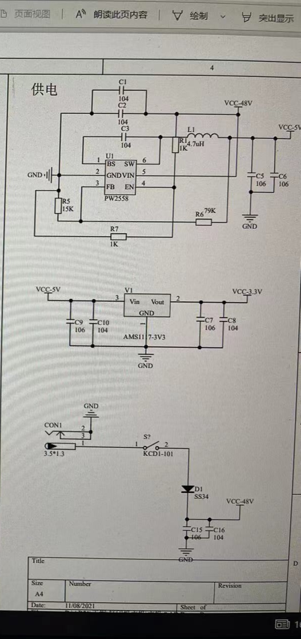

pw2312A上电芯片就烧了,什么原因?
2021-11-08 22:03:20
董明
  • 注册日期: 2021-11-08
  • 最后登录: 2021-11-09
  • 我的积分: 95
按照手册上画的电路,想48v转5v,结果一上电,芯片就烧了,很多引脚都短路,电路图上传了,电阻值不是真实电阻值
2021-11-08 22:23:43
输入加个100uF电解电容即可

en使能端,怎么用
2021-11-09 22:54:32
空置,或者100K接VIN

48V接100K是不是小了点。
