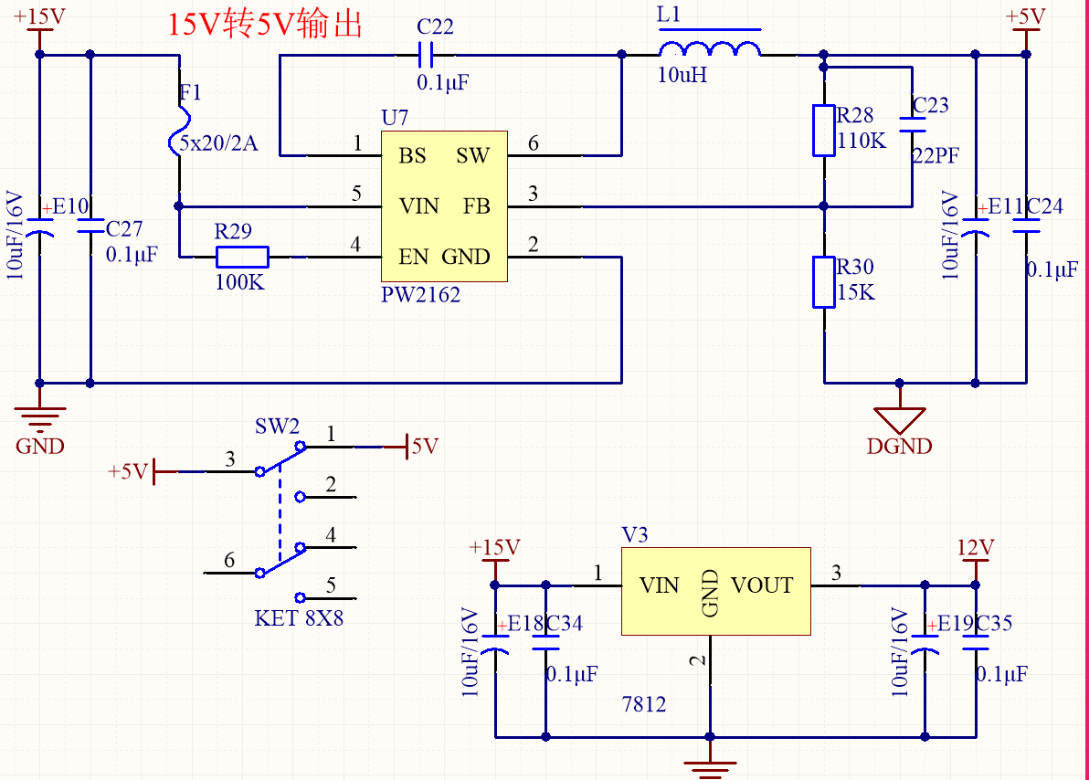

PW2162输入15V输出到不了5V?三号脚电压随着输入电压变化一直变化

你好,我购买了贵公司的PW2162芯片,参照芯片手册上面的电路,R1设置110K,R2设置了15K,然后实际测得输出电压只有4.3V,而达不到手册上计算得到的5V电压,后面我有修改了R1和R2的阻值大小,始终得不到5V输出,最大输出只能到4.5V,请问这是什么原因?
我测得三脚的电压只有0.53V

在PCB上1号引脚连接错误,我测试时候已经把引脚断开

发板子图片,焊接好的, PCB文件压缩再上传,下载不了
