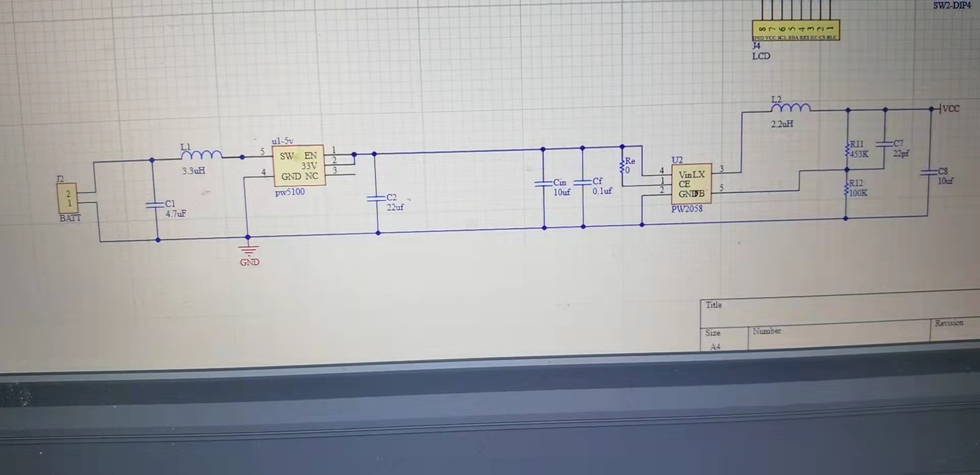

我用pw5100-50升压到5V,再用pw2058降压到3.3V,实测得到的是3.2V,发现电源很不稳定,单片机有的不启动,有的反复启动。我把Pw2058换成asm1117-33,却可以正常工作,只是由于asm1117-33太费电了(烫手),所以想知道为什么2058不行?有改进方法吗?我已经做了一批产品,怎么去补救啊。
     我的电路是严格按照厂家推荐的经典电路

我飞线改成1117的可以用,就是待机时间不够,太浪费电了,如果就是现在的电路最佳改造方式是什么?

另外,我发现一个问题,第一次上电时一切正常,大约20秒后,我的单片机就罢工了,之后再怎么都不能工作,但能测得电压3.19V,我担心是我的单片机坏了,就又单独电路给单片机供电,发现单片机可以正常工作。

电源电路更重要的是布线,电路图只是方便布线用的。 你把PCB截图出来和板子拍照出来

您有pw5100-50的PCB布线图吗?我估计很有可能是布线问题,我是新手,确实画不好,如果能复制过来最好,感谢。
