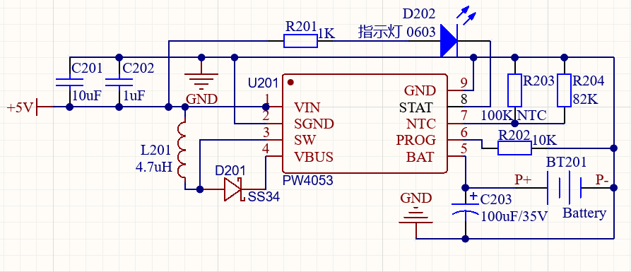

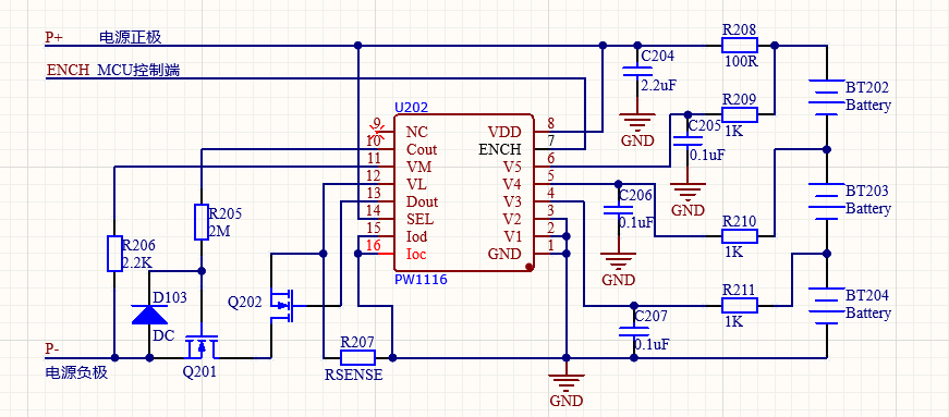

您好,我是初学者,如果有什么弱智错误请见谅,下面这张是充电电路图,将P+接在PW4053的BAT引脚处,P-接地(P+、P-是PW1116的连接端),同时P+\P-为负载供电,可以吗?

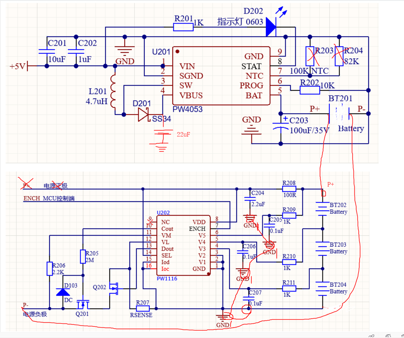

https://www.pwchip.com/article/88.html
参考方案这里有, 充电和 放电端口也是P+,P-  还有PW1116的地是不同的,按图圈好了,不明白自行看上面链接即可。
杨工 最后编辑, 2022-04-07 13:03:22
