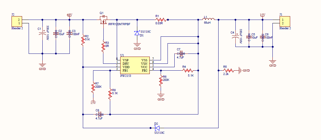

PW2153输出电压与输入电压一致,芯片第一脚一直为高电平,请帮忙分析一下可能的原因

这个电路已经不是联系过代理商,解决了吗?  MOS接反的
