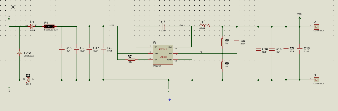

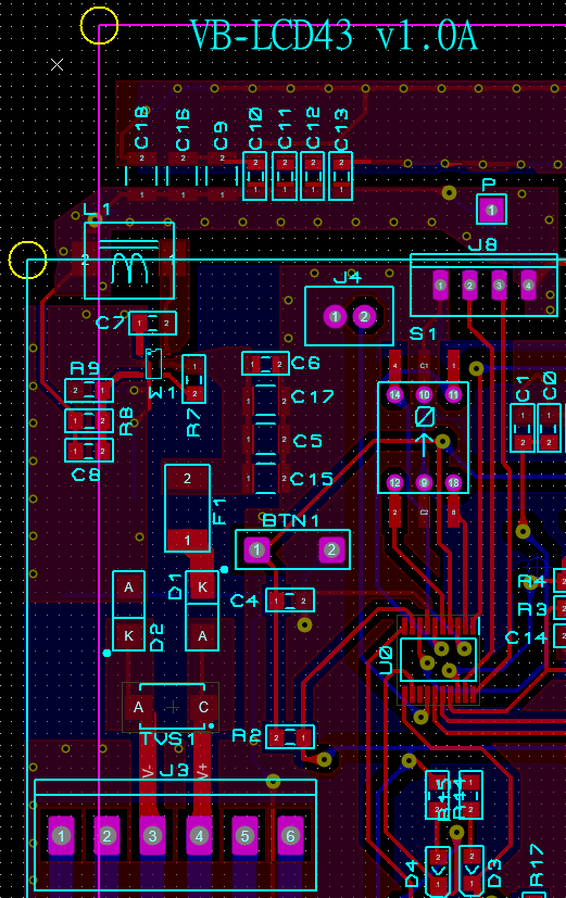

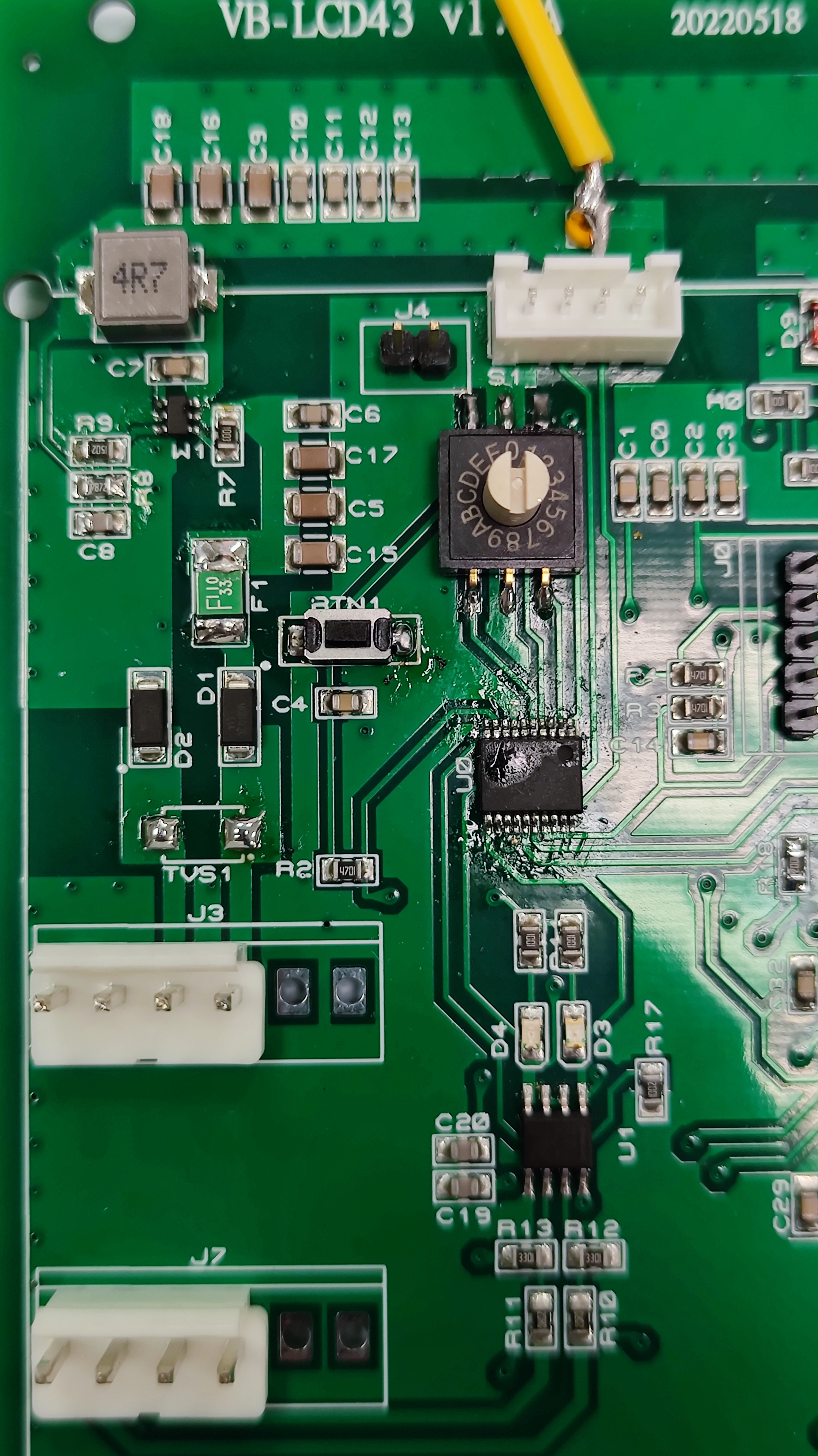

PW2312 空載 5.05V
PW2312 260mA 4.99V
PW2312 大於270mA 電壓3~3.5V飄動
電感發出聲音
麻煩指導
Duke 最后编辑, 2022-05-27 13:16:51
2022-05-27 22:28:52
C8去掉试试,输入电压多少V?
2022-05-27 22:34:21
有示波器吗?24V输入,需要测下VIN脚的拔插尖峰电压,就是开关瞬间。 示波器时间设置100mS, 如果尖峰电压超过30V,可能损坏IC,一般输入电容加个100uF电解电容即可。

2022-06-08 09:16:14
李壮
  • 访问次数: 10
  • 注册日期: 2022-03-21
  • 最后登录: 2022-06-08
  • 我的积分: 5
是否再加个瞬态抑制二极管?
2022-06-08 09:17:36
李壮
  • 访问次数: 10
  • 注册日期: 2022-03-21
  • 最后登录: 2022-06-08
  • 我的积分: 5
另外电感后开关时电压一般会到输出的几倍?输出滤波电容耐压选输出电压的2倍,有无损坏风险?
2022-06-08 23:32:53 回复 #5
开关时电压一般会到输出的几倍?   指的是哪个电压?
输出滤波电容耐压选输出电压的2倍,可以
