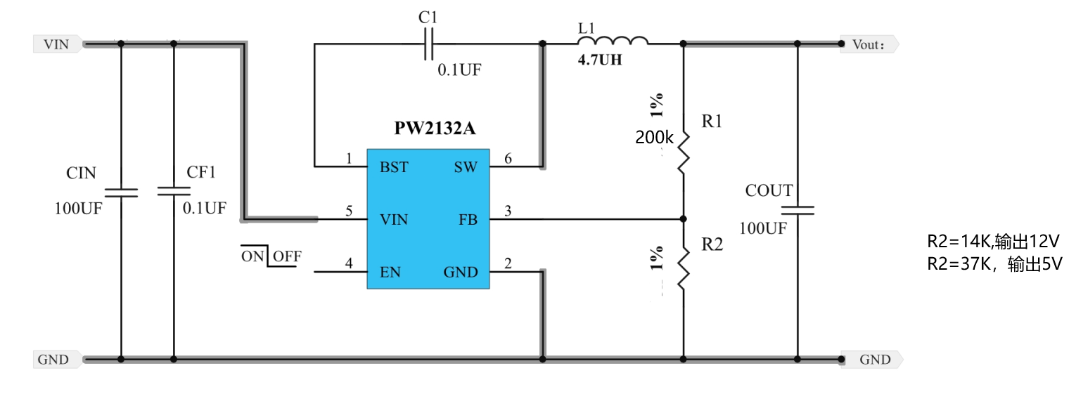

以前是24V电池供电,一直使用的是MP2451,现在新产品增加了48V方案,希望推荐一款类似MP2451,同一个芯片通过改变外围器件,实现48V转12V和48V转5V。
我个人倾向选择PW2312A,600mA的电流也够用。
如果合适,请给出分别给出12V和5V的外围器件方案。
4脚悬空就可以,内部默认拉高常开 |
崔猛
杨工我有两个问题再问一下: (1)在PCB布局上,100uF是要挨着5脚放,还是远离也行,只要板子上有就行; (2)MP2451的应用中,不同的输出电压对应的电感L1是不一样的,PW2132A在不同输出电压下,电感L1不用变吗? |
1,靠近5脚放置,同时加个0.1uF陶瓷电容 2,48V转12V0.6A,电感也是4.7UH
fs是1.2MHZ
