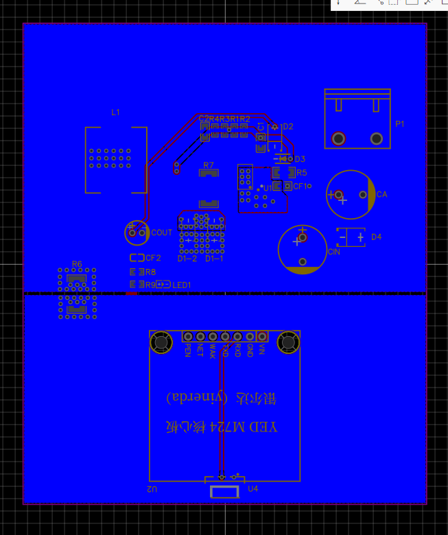

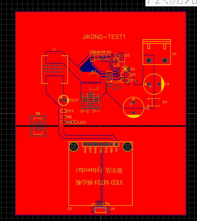

各位大佬们你好,本人采用pw2902芯片做5v稳压
购买了测试板可以正常稳压5v,我将测试板元器件测试后照样还是降压1.2v
现在迷茫,需要各位大佬来救。

PCB没看出问题,那么只能是存在细节上的差异和用料错误等, 芯片输出1.2V后,注意要更换IC,重新测试。  细节很重要,包括我们也会出现细节性错误,但是经验多能很多知道自己的问题:如大脑计算电阻错了,少贴了电容,插件电容焊接+。-连锡等等

我也怀疑是R1 R2 R3 R4 装反了
