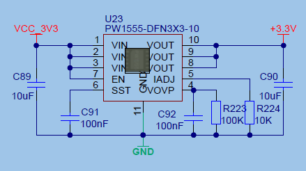

请教一个PW1555问题,每次上电会随机出现+3.3V供电的芯片工作不正常情况。如果把R223电阻改为10K,部分可以解决,但还是有的板子会出现这个问题。请教可能的原因是什么,感谢。

C92去掉
