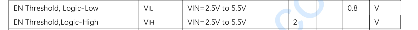

1.PW1502的en管脚电压范围是不是跟输入电压范围一样,高低电平电压门槛是多少?

1,高2V起,低0.8V以下,是跟输入电压范围。
