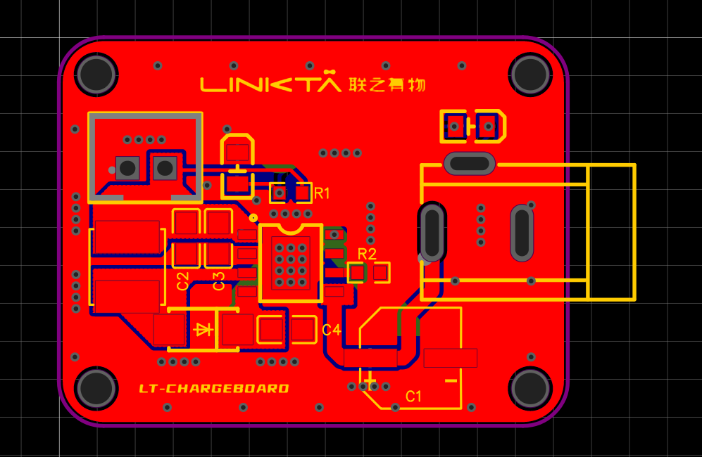

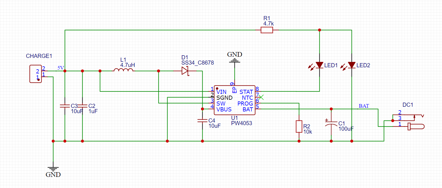

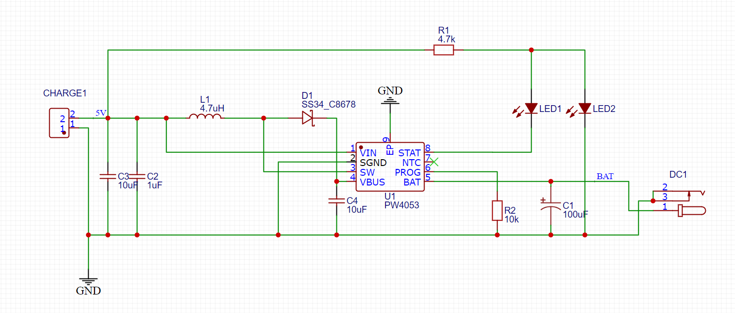

供电5V,接上供电之后start接的led灯狂闪,看频率远高于1.6hz
2022-08-30 21:31:29
不接电池,LED灯闪, 闪的频率跟5脚电容大小也有影响
2022-08-31 08:53:55
梁建业
  • 注册日期: 2022-08-30
  • 最后登录: 2022-09-06
  • 我的积分: 95
我这个接没接电源都狂闪的
2022-09-01 12:36:47

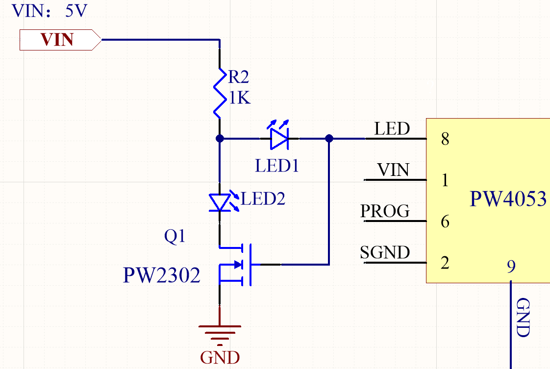

PW4053是单灯的,你做双灯的电路也不对.  要加个MOS,电路如下图

我只留stat那个LED,一插上电池也是狂闪的
原帖由 平芯微杨工 于 2022-09-01 12:36:47 发表
