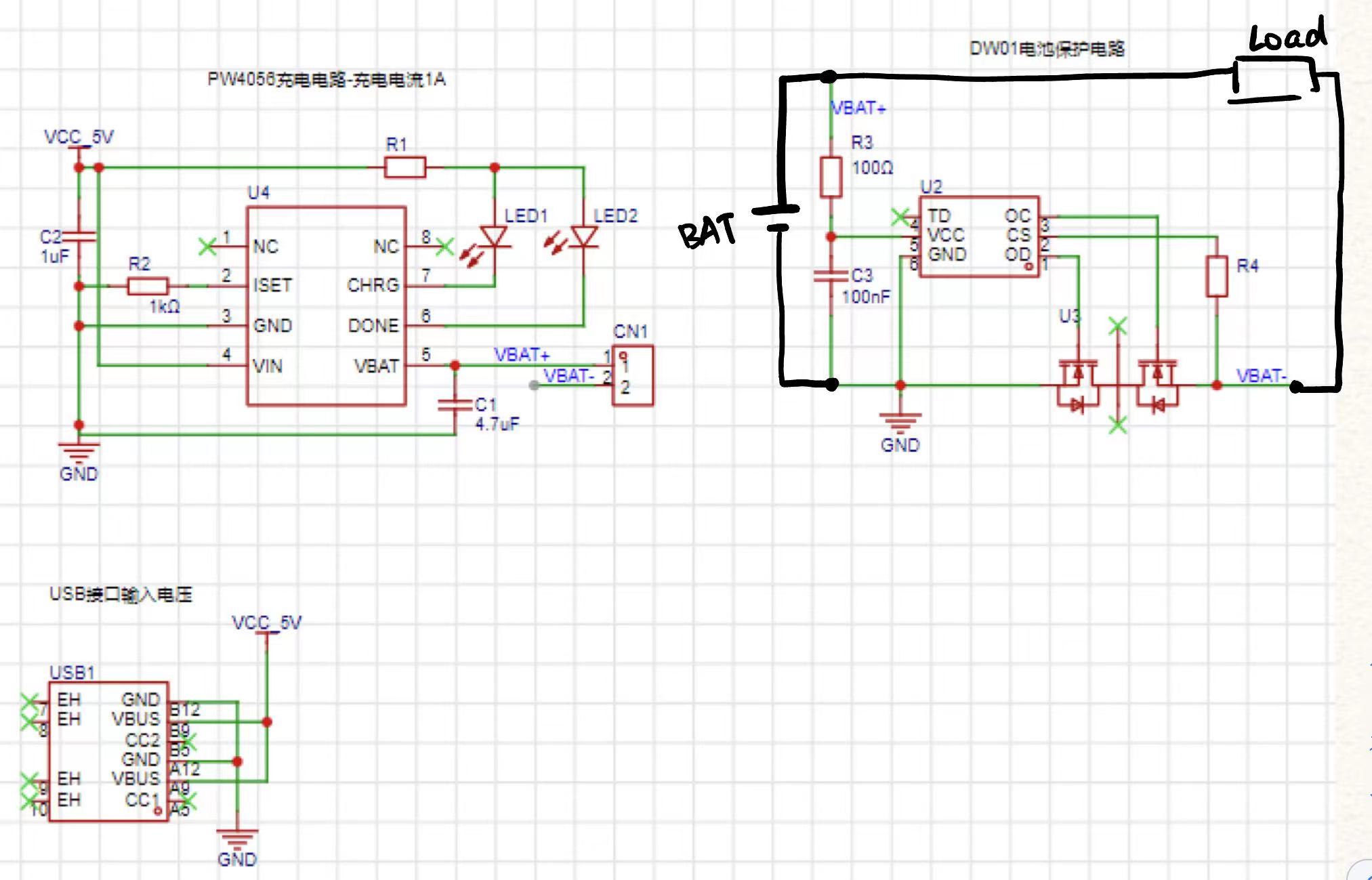

电池:18650锂电池 3.7V 2200mAh
输入:USB接口 5V输入电压
充电芯片:PW4056 充电电流设置为0.5A
保护芯片:DW01+Dual NMOS 8205A
这是我的电路。想问一下,PW4056和DW01这样子连接对吗?VBAT-那一端需要接地吗?我没有接地,但是当我按照我的电路示意图外接电池和负载后,我发现我的DW01不能使电池正常放电,因为DW的OD引脚一直为0V。如果VBAT-需要接地的话,想问电路是怎么工作的。因为我觉得8205的两个S端都接地了,那么不管NMOS开关还是通导,电路难道不是通过接地一直连在一起,没有真正断开吗?求解答,谢谢!!!
