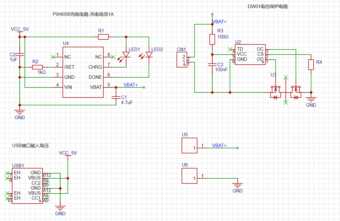

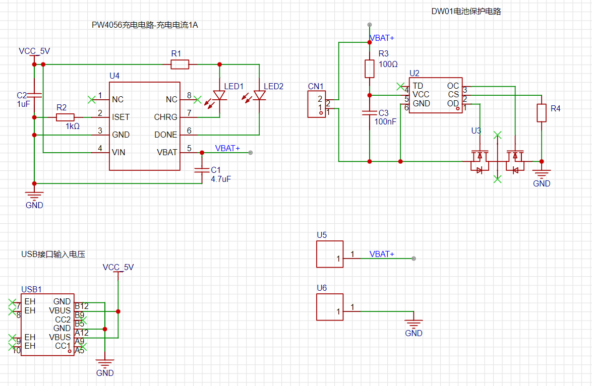

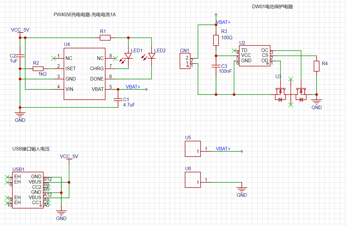

之前我的电路设计是PW4056电池充电芯片+DW01电池保护芯片。电路验证测试中,发现DW01电路需要通过短接引脚VSS和CS或者连接充电器来进行激活,使电池进行正常放电,给负载提供工作电压。

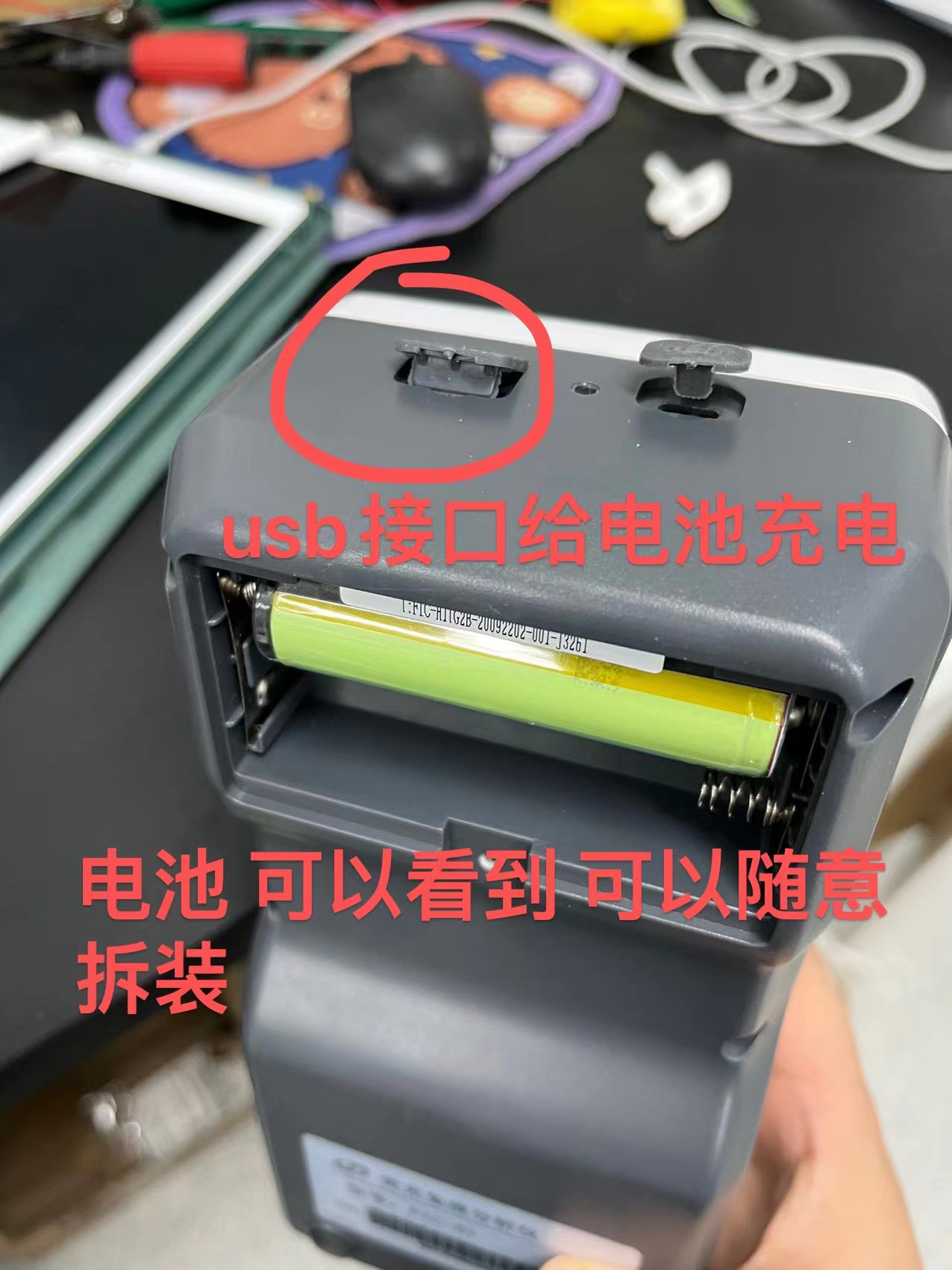

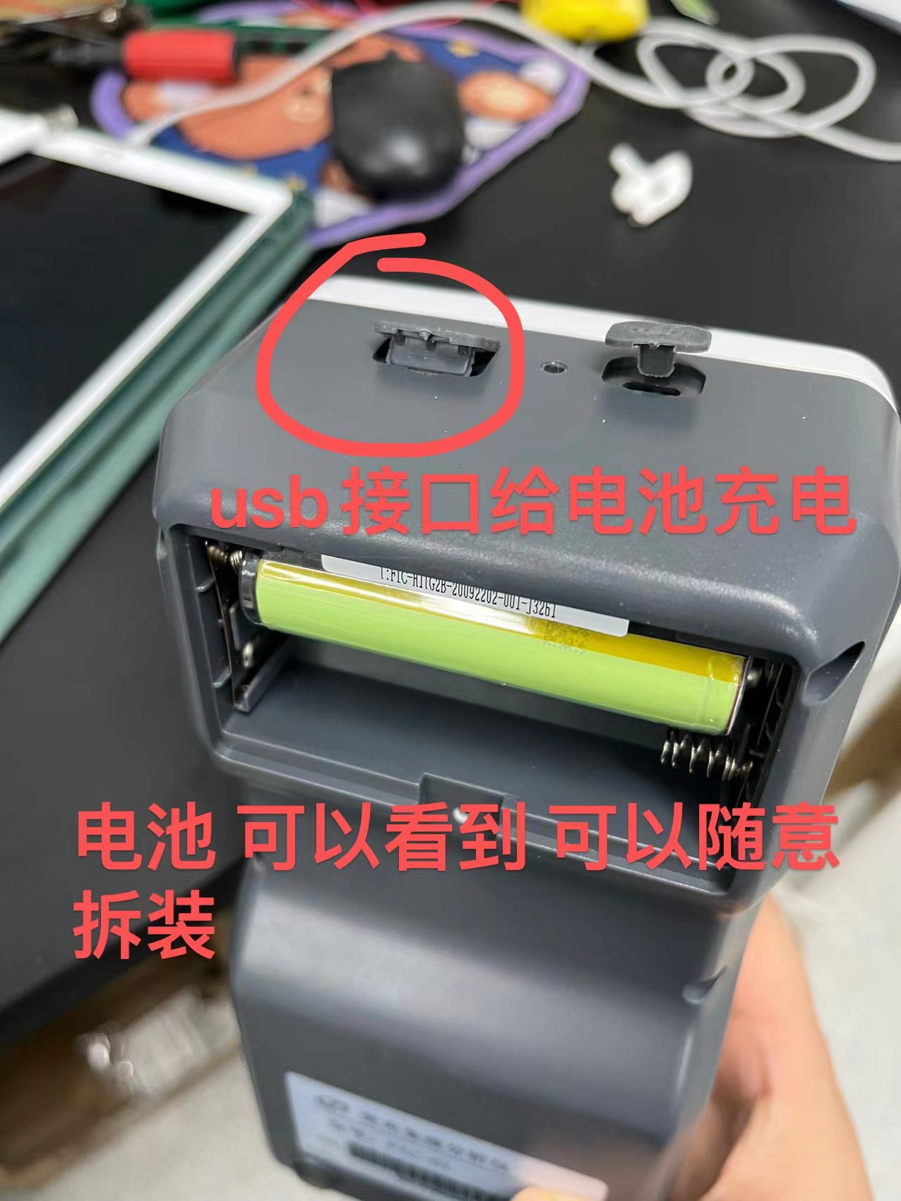

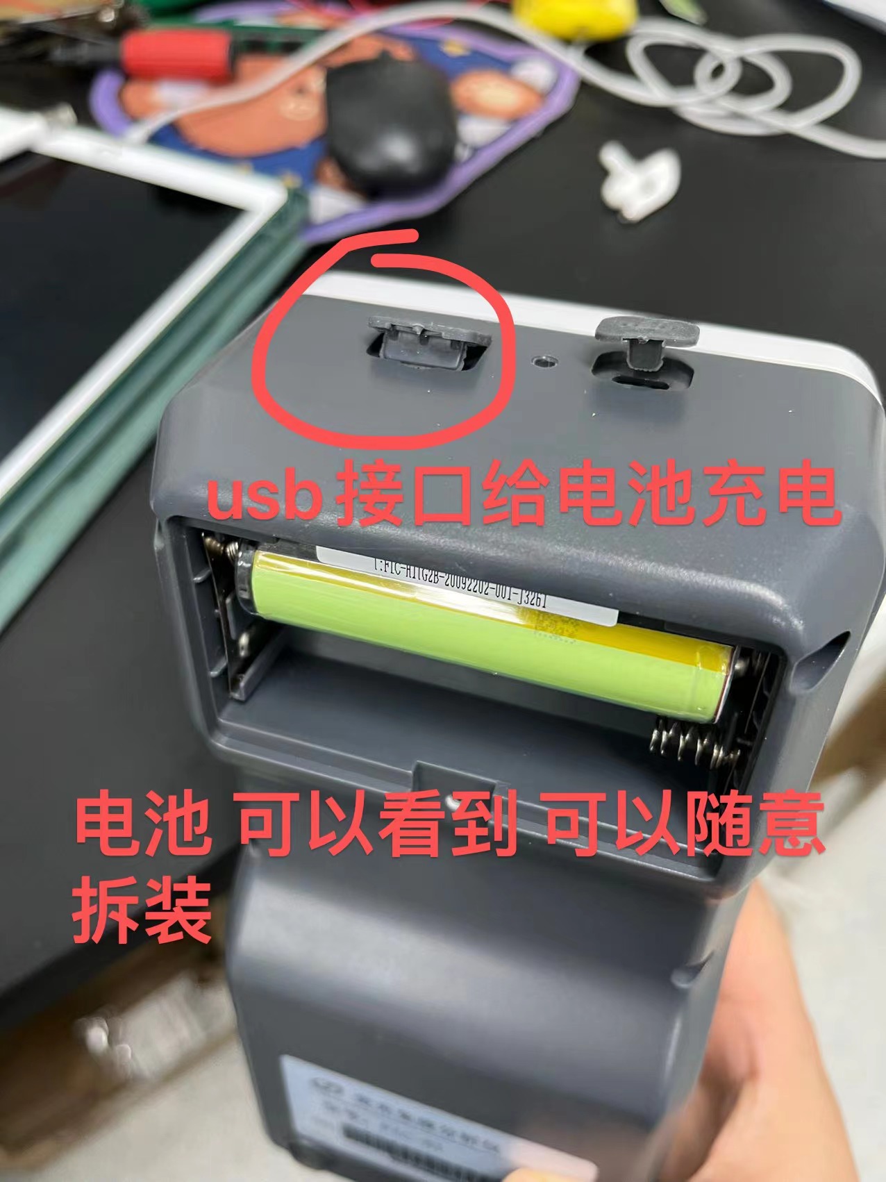

但是目前我想要设计一款手持设备。采用单节18650锂电池。设备上的usb接口可以让电池直接在设备上充电。大概类似于我们的手机,可以usb充电,可以边充电边使用,也可以不充电的时候使用。只不过手机的电池不经常更换,但我需要考虑到我的用户可能会存在拆卸置换电池的可能性,所以觉得DW01这个需要激发的问题不太能接受。因为每次电池接入拔出,DW01芯片都需要重新激发。想问,有没有适合的电池保护芯片,不需要每次都激活且能搭配PW4056的?如果没有能适配PW4056的,其他型号的电池充电芯片也可以接受。
我目前的电路原理图和设备大概设想长什么样子的照片已附件。先谢谢大家答疑解惑了! |
这个由DW01决定,激活一般还有拔插一次USB口给电池充电激活
