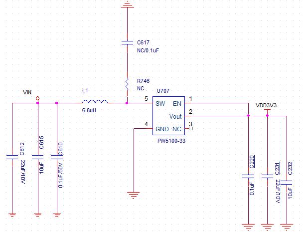

PW5100接数字电流表工作异常

上图中我直接将两节干电池串联大概3.2V左右的输入电压,输出3.3V后续电路工作正常。当我想测整体功耗,在VIN和电池间串联数字电流表时,电流表显示几十毫安电流, 输出用万用表测也有3.3V,但后续电路没有启动,并且我用1A的机械直流表头是可以正常工作的。请问是在哪个地方出了问题呢
2022-11-30 16:00:35
可能是后面电路开启电流大,万用表档位限制的,可以先把电流档选10A,后面电路启动工作后,再选其他电流精细档(万用表)

刚刚试了,用万用表电流档10A是可以起的来,之前是我没有把表笔也调转到10A的孔,谢谢
