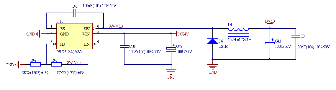

我用PW2312A产生3.3V电源,其电路如下: ,实际出来的电压为3.46V,我测量一下FB的基准电压为0.833V,不知道什么原因,产生相对较大的偏差?

太模糊了,看不清,第一个问题就是FB电阻阻值过低, 几十K个百K级别,

US1M去掉,或者更换成SS24,SS34
