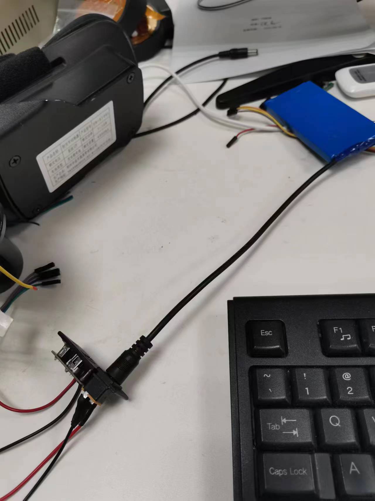

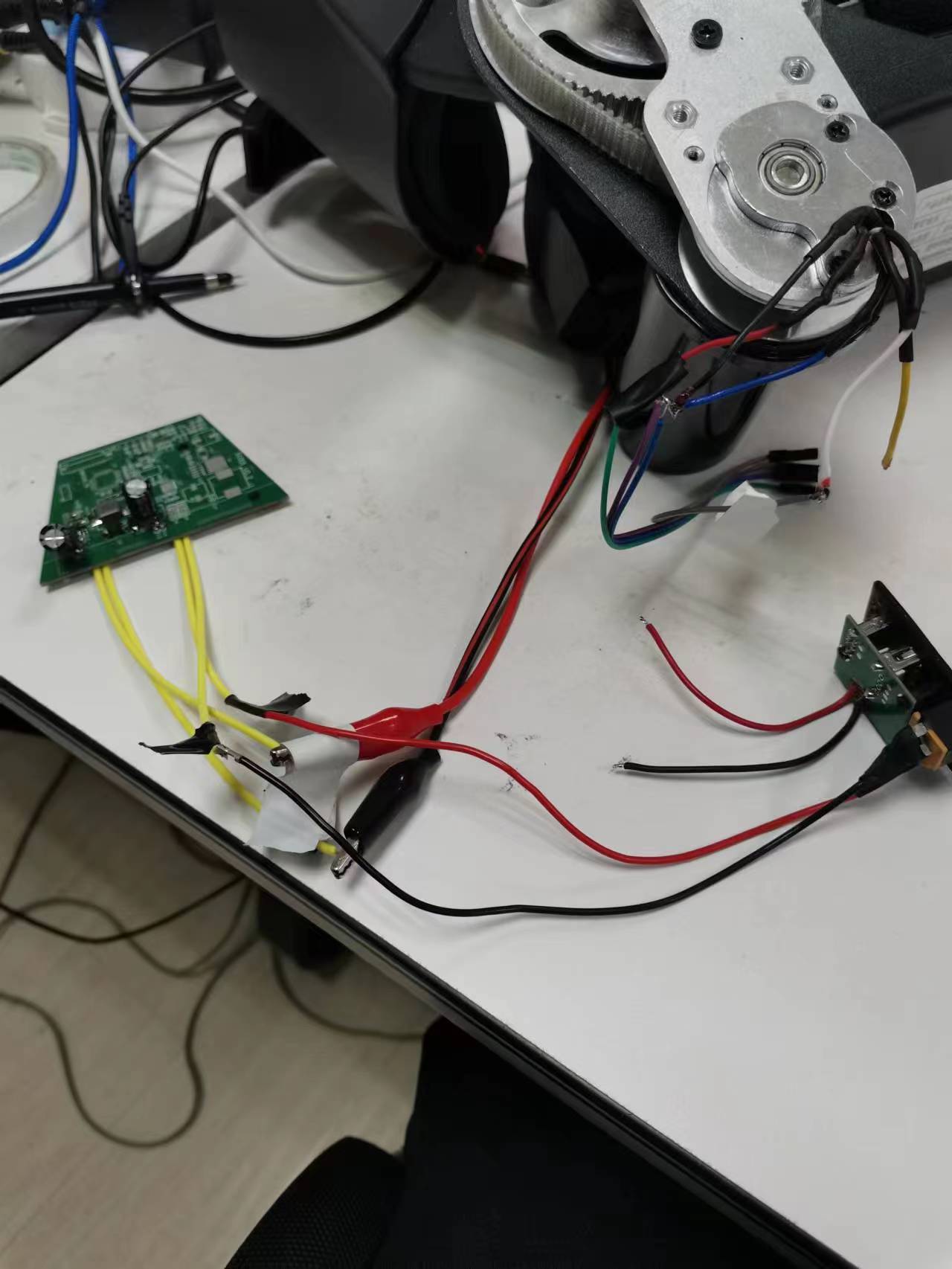

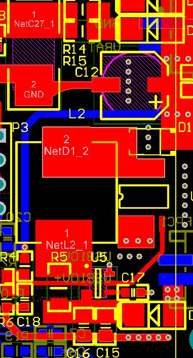

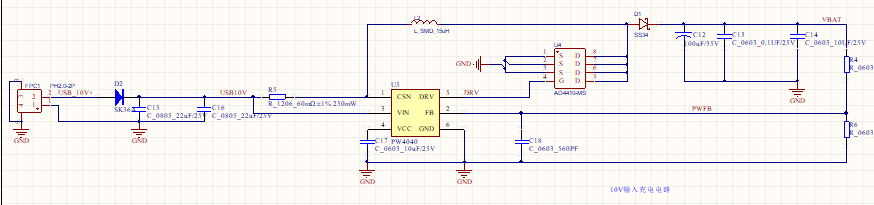

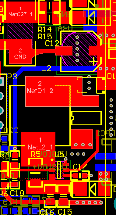

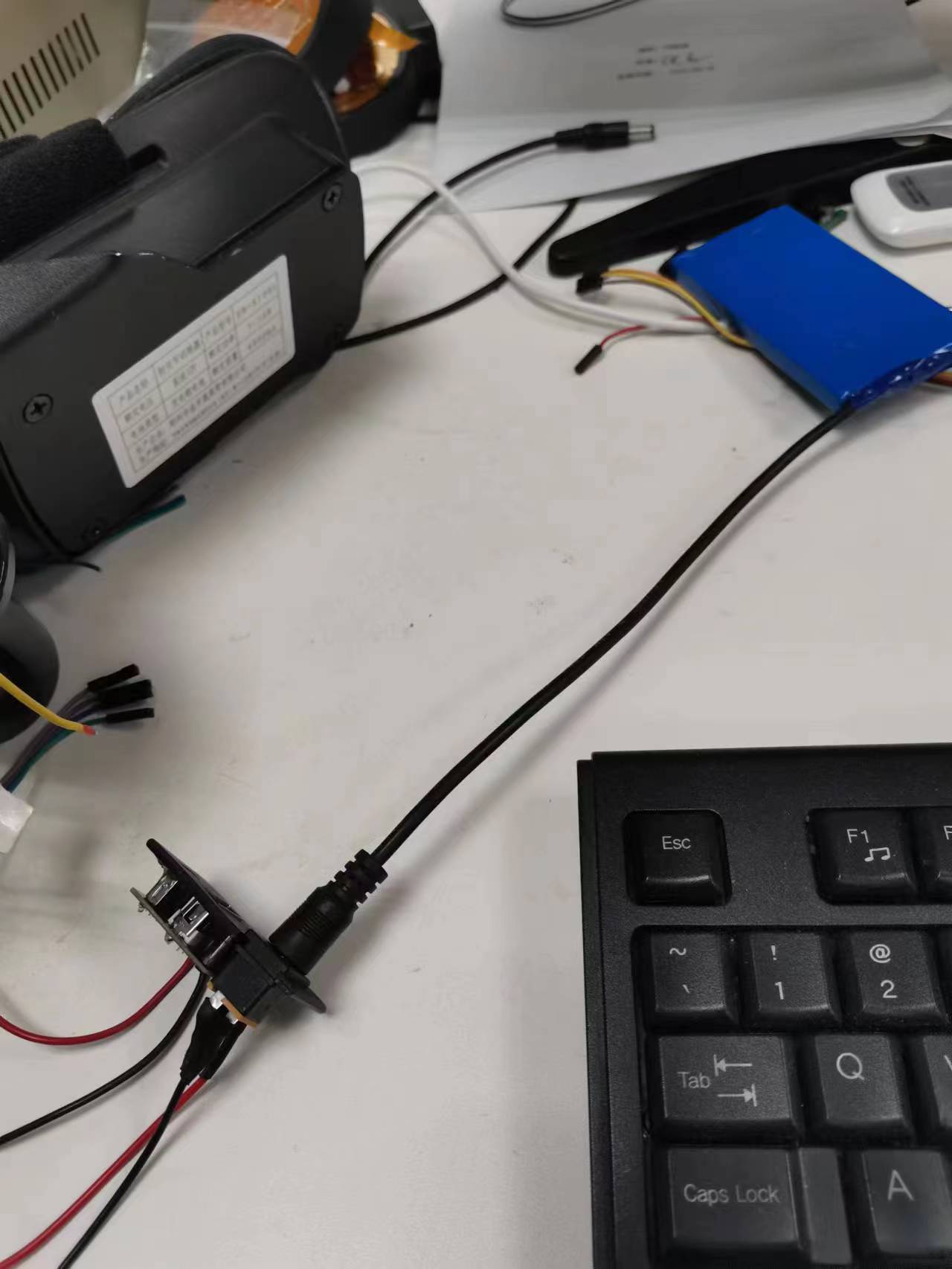

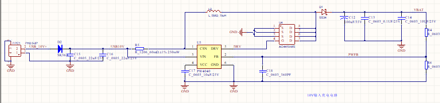

PW4040  充电时  电感啸叫 如何优化~~~?功能正常,刚开始大电流充电时电感啸叫,充电电流减少后 啸叫消失,如何优化 多谢。
输入10V,输出12V。R4=1.91M,R6=200K

电路图,PCB文件,板子实物拍照发出来下,输入电压范围,几节电池
2022-12-08 11:57:26 回复 #1

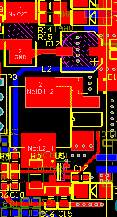

图纸已上传,麻烦杨工看完,解惑下  谢谢

输入10V,输出12V,如果是12V给三节锂电池充电我们就不建议了, 三节锂电池推荐是5V-9V,因为三节锂电池最低电压是9V
2022-12-09 14:41:12
同时你发的电路图模糊不清
同时外围复杂的,我们不看截图的PCB,请发源文件
同时板子实物拍照,需要清晰
