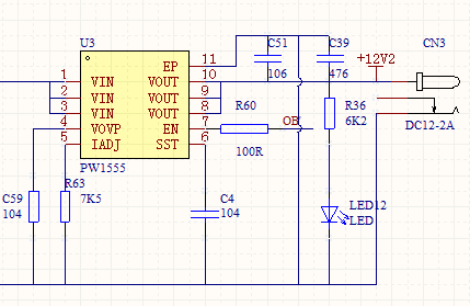

pw1555芯片输出12v、限流电阻7.5k;理论限流值1.46A。输出接电子负载、恒流模式下电流超过设置值输出会跌到0v、芯片开始发热。恒电阻模式时电流超过设置值芯片输出跌到10v、没有跌到0v、芯片也开始发热;恒流降电压这是什么原因?为什么现象不一样?
2023-03-31 12:12:47
恒流是强制拉,拉过大就0V,  电阻模式也是一样,只能慢点,过流太大,输出电压先变低,你再强拉就0V, 有温度是自恢复模式,不断检测重启
