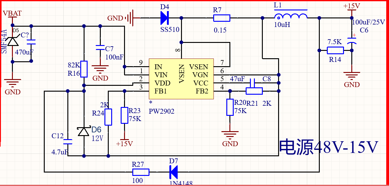

我参考数据手册转5V/2A的原理图,修改了一些参数。现象是:直流稳压电源输出30V,接上电路板发现输入端电压为30V,VCC为4V(内部LDO应该输出5V),FB1和FB2均为0.3左右,输出电压为0V。希望能够得到大家的帮助,非常感谢!
2023-05-16 17:17:06
1, 电感值太低,最小33-47UH
2,D6需要高于输出电压
3,R24,R21最低3k以上
电路图只能看出这些问题
