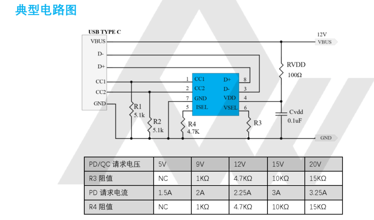

PW6606接QC充电头出不了9V,只能出5V。但接PD充电头可以出9V。请问是什么原因?设计参数参考官网的

R3/R4都用的1K电阻

常见是USB口 焊接不良
