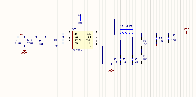

pw2205 12V降5V,为啥3A左右的电流,电压降到2.5V?不是能驱动5A吗?什么问题?

如标题:pw2205 12V降5V,为啥3A左右的电流,电压降到2.5V?不是能驱动5A吗?什么问题?电流小于2A,电压可以稳定。正常时,频率是500KHz,电压下降时,频率会降到300多KHz。

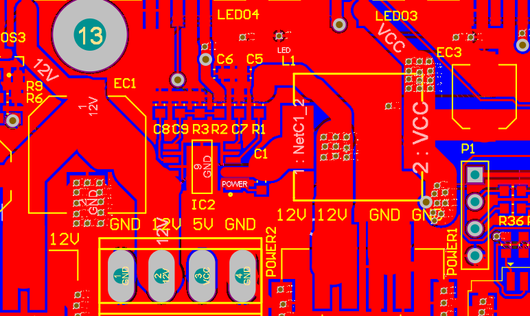

这是电路图和电源部分的PCB。不知道有什么问题。另外,我用了PW2153,那个可以输出10A电流的电路也试了一下,电压一样会下降,不知道怎么回事。
用了那个LM2596的电路,那个是3A的,输出5V直接接上,电压也会下降,但有4.3V左右,而且发热很厉害。

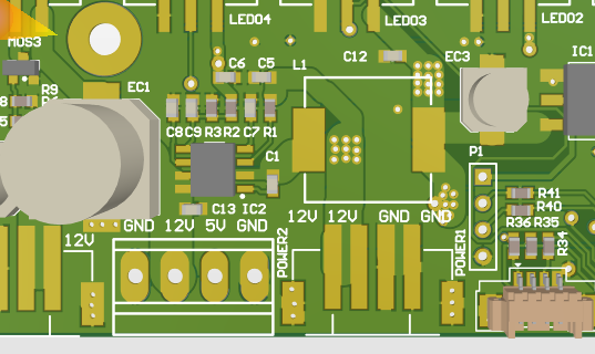

已经自己解决了。输入离IC最近的地方,增加一个1uf的0805电容就可以了C13。输出也增加了一个C12.
