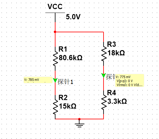

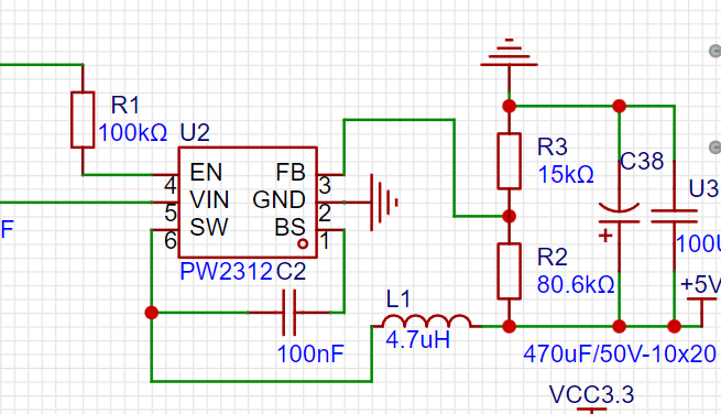

pw2312 分压电阻 62k 15k 但输出为3.89,更换为 50k 10k基本差不多,减少10k电阻为5k 输出为4.27v左右,电感为4r7 ,不知道那的问题,那位指点一二

改用小电阻分压,

不行,还是一样

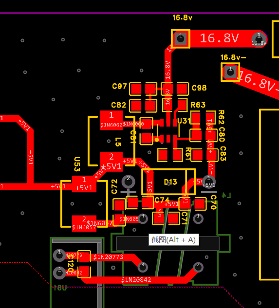

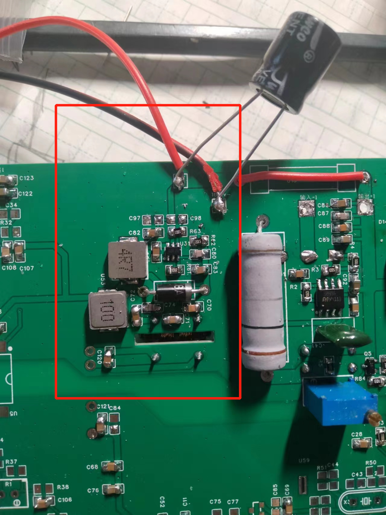

输入电容没加? 提供下实物拍照拍照和PCB文件

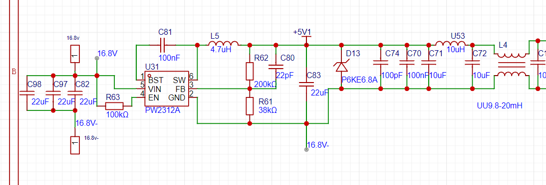

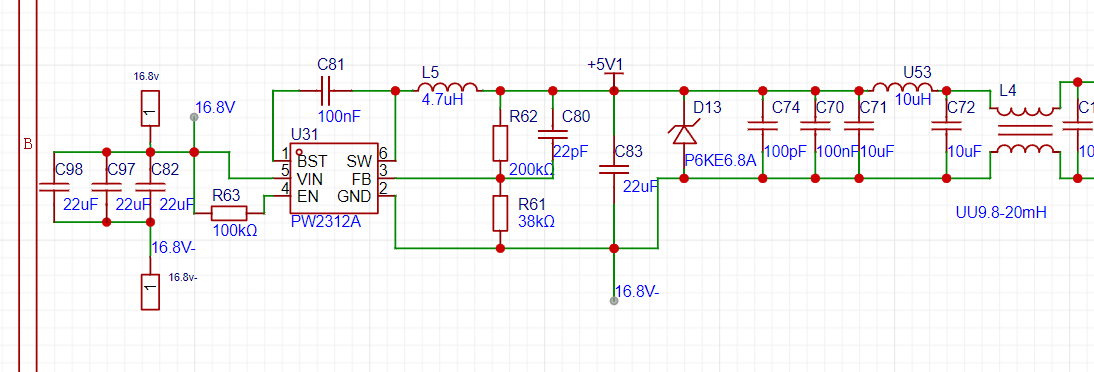

输入目前12v,输出只有3.75v

C81记得只能是0.1uF,不能是22uF或者其他,这点确定好,我看C81外观看同输入电容和输出电容一样,有可能焊接错,同时C80去掉试试
以上试试
