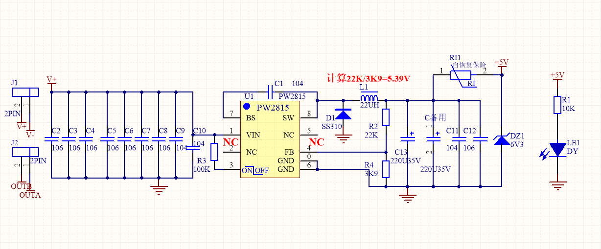

我在做一个项目,控制场管H桥实现电压的正反切换,实现电机正反转的,因为电机不同型号与应用场境,所以设计一款5-55V输入都能用的通用过制器,之前是成熟产品输入4.5-36V输入的,因有的电机48V ,之前电源芯片是40V的,用48V时耐压不够,所以想把电源芯片改成PW2815为电源芯片转5V输出(实际输出5.3V在供后级所有电路工作时流过电流为55mA),然后标成
5-55V输入都能用的通用过制器,用
PW2815为电源芯片后实际带直流有刷电机5-55V都能正反转切换正常 ,但我们有一项测试条件是短路保护,即直接短路H桥的正与负,测试电路的短路保护功能,改成
PW2815后在短路保护环节,就会进入短路保护一会后烧
PW2815,H桥路的场管因短路保护电路启动没烧过,但电压为36V及以下时进行短路保护测试
PW2815就不烧,但40V及以上
PW2815就易坏,
PW2815转换成5V输出后,在输入4.5V时输入电流为55mA,在输入10v时输入电流为35mA,在输入20V时输入电流为14mA,在输入36V时输入电流为10mA,在输入50V时输入电流为7mA,按理说
PW2815标1.5A的管,那么这点电流是不会烧的才是,同时附图如下,请太家帮分析指点,要是解决不了我想换成TPS54360DDA了

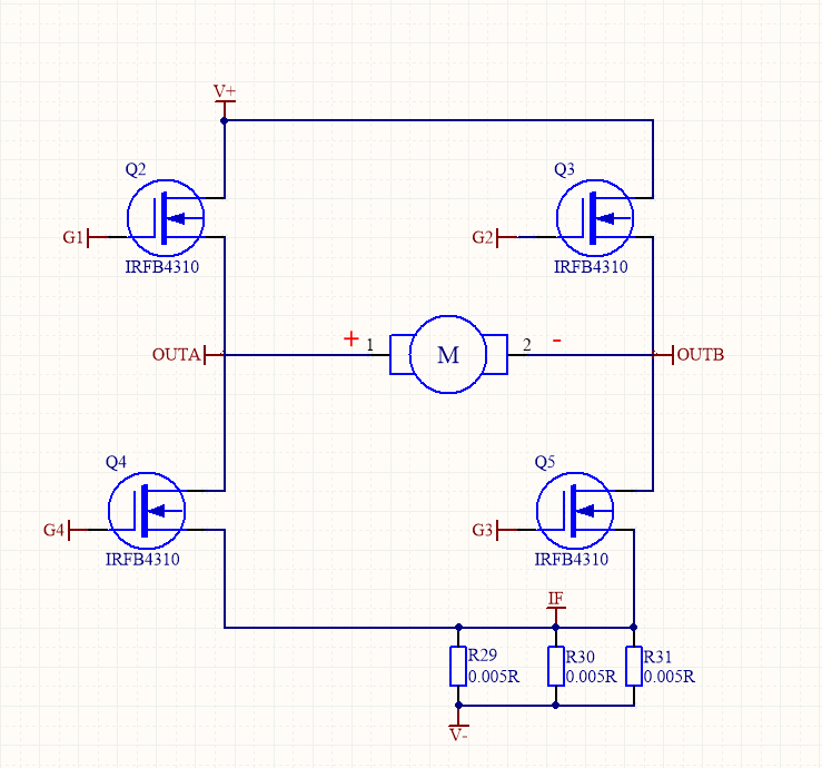

H桥主回路如下,V-与GND是连直通的
谢谢大家, 7月10号11点时 这问题终于解决了,卡了两周多了,一直找不到原因,今天后面想是不是后面突然把电拉的太快太多了,于时想到串电感, 后面是在1脚前串一个10UH电感,输出的5V自恢复改成47UH电感,估计是在我短路时后面吸耗电太多,输出也算大的,5V端接了一个220UF+10U的无极电容,输入输出加电感后电流不能瞬变就缓解了。短路测试上百次了很好,短路保护功能正常,也 没出现坏PW2815了,估计问题解决了。 |
输入加个100uF电解电容,电解电容试试
FB电压十K级起
