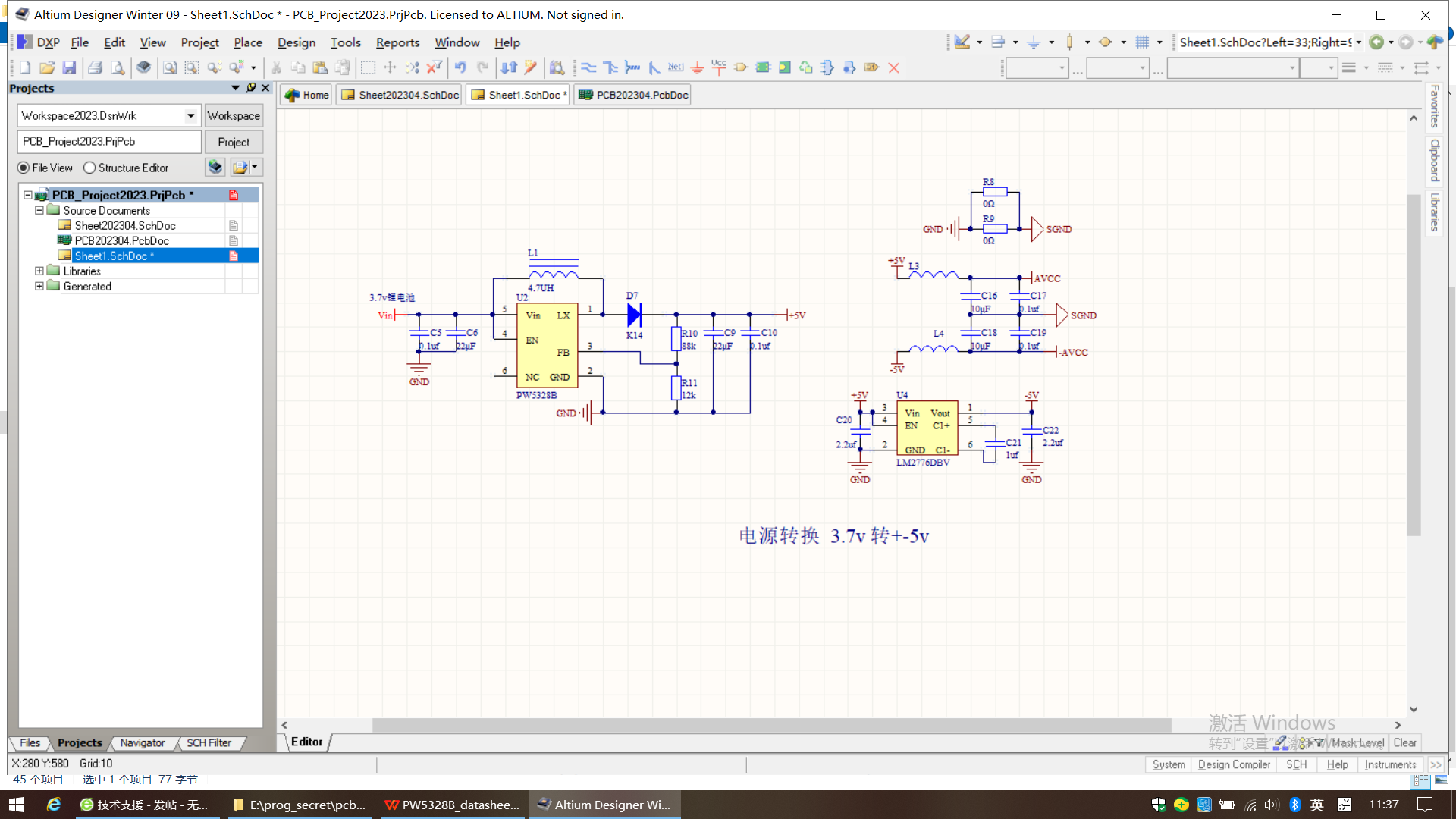

pw5328b升压转正负电源
2023-08-02 11:38:26
司先生
  • 注册日期: 2023-08-02
  • 最后登录: 2023-08-02
  • 我的积分: 65
你好,上图为何不能正常工作,pw5328b输出5v测量是有的,LM2776转负电源输出只有-1.7v左右。但采取其他5v电源接LM2776这个电路,输出-5v正常。如何解决?
2023-08-31 11:33:57
  • 访问次数: 10
  • 注册日期: 2023-08-31
  • 最后登录: 2026-07-09
  • 我的积分: 0
我又很菜,输入 LM2776前串个二极管试试
