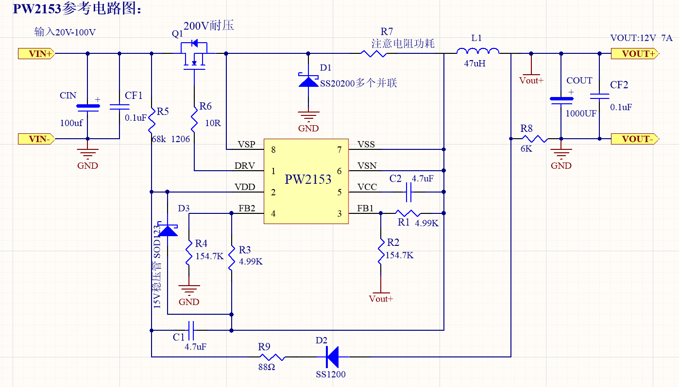

需求:PW2153输入20-100V,输出12V 7A 需要恒压,原理图和PCB文件
2023-10-24 18:30:51
MOS管的话用100V30A左右的,MOS的开启电压在1~3V,结电容Ciss<2200pF,功率大了要注意MOS散热,可以选用TO220封装加散热片
2023-10-24 19:05:04

杨工你好,请问输入48V 输出24V CIN,COUT,R9的取值分别为多少合适?
2024-01-18 16:22:45
https://www.pwchip.com/thread/269.html  可以查看其他24V输出的原理图做参考

这个R1和R2反了吗

你好
r1和r2用自动计算不对
