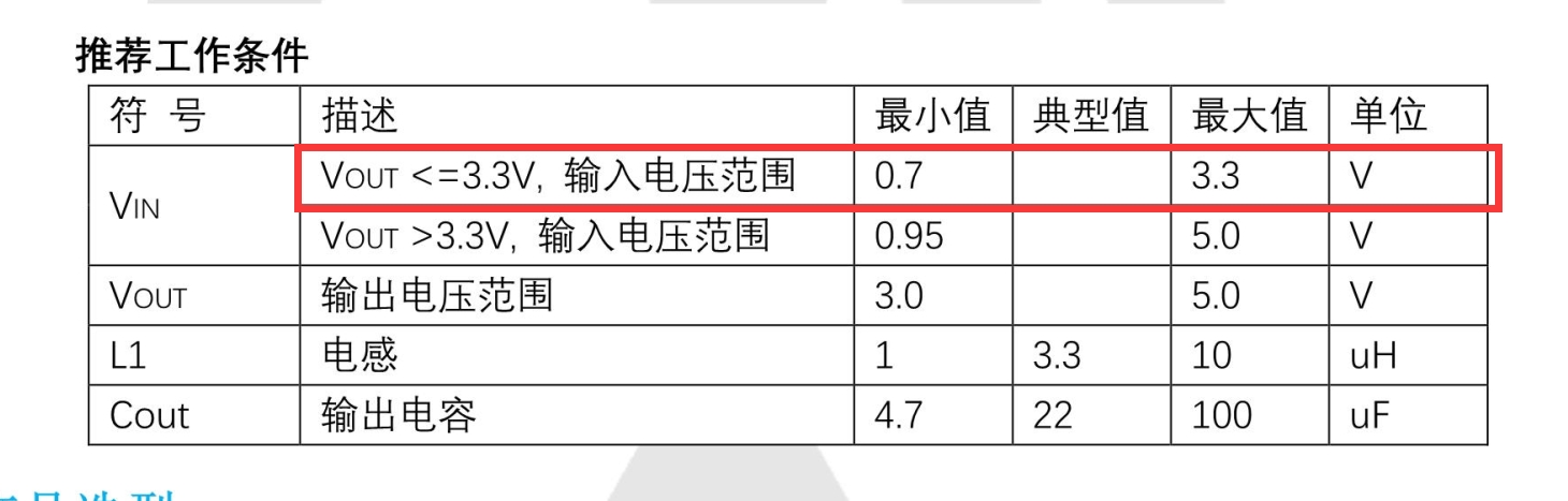

PW5100-3.3 输入电压高于3.3V ,输出电压也跟随高于3.3V。输入电压低于3.3V,输出电压稳定在3.3V

是没错的,这是单升压芯片,不是升降压芯片
2023-11-09 11:49:37
升降压可以看PW2224
