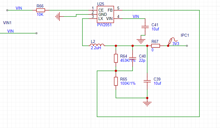

pw2051 的功率电感一定要是2.2uh 的吗?我现在用了一颗4R7的电感,反馈端电压是0.689V,输入3.89V,输出也是3.89v,请问这样问题在哪里?

测试可以,你设置输出电压多少V?  注意是降压芯片

我设置设置输出电压3.3V,电路图如下:

看了电路每问题,注意检查PCB设计布局,看看是哪个细节实际错了而已,也可以把你的PCB焊接号的发上来看下
