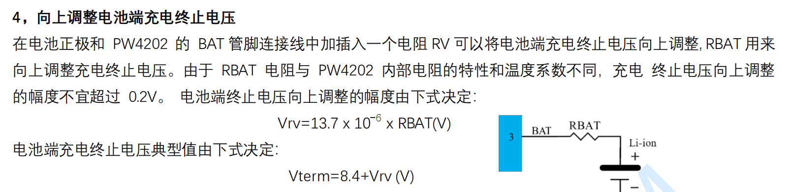

PW4202充满电压是8.25V,为什么不是8.4V
2023-11-13 11:25:14
1,两个电池电压不均衡,你的电池保护板识别到任意一节充满时都会关闭不然充电
2,电池内阻和导线阻抗影响了,如果觉得电压偏低,可以通过电阻提高
