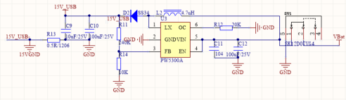

电池电压12..6V,利用芯片PW5300A把电池升压升到15V ,芯片直接冒烟了,,  怎么联系原厂啊?

高电压输入和输出,在输入和输出都各加一个100uF电解电容。不然上电瞬间的电花尖峰电压会很高,把IC打坏

按5300A规格书给定的参数,取L1为5.6uH,做5V转12V的升压电路,输出只有2.24V。P

参数R1取240k,R2取13k,理论计算输出应为11.7V。

搭了个线路,只是想验证一下功能。
#9
2024-03-26 13:21:54
电源IC万用板搭的不可靠,画板焊接就可以的
