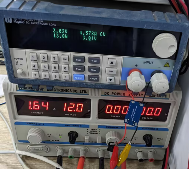

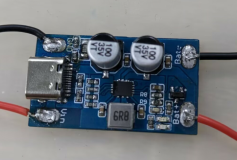

我是参考的 PW4000-134号 画的板 ,改了反馈电阻为1S充电,输出电压为4.2V。测试时 使用电子负载恒压模式2.7~4.2V模拟电池充电过程。 当充电板通过电源输入5V,电子负载恒压3V时,充电电流为2A。调节电源到12V,电子负载恒压3V时,充电电流达到了4.6A,板子发热很厉害。 是不是输入电压越大, 充电板 输出的电流也会越大,不会限制在最大2A
1,限流是限制输入端电流,不是输出电流 2,负载负载仪不能模拟电池充电效果。需要加电池去测试 |
