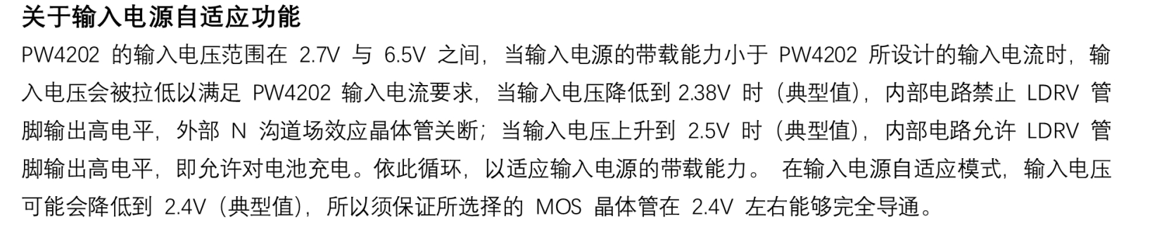

从你的描述是电池问题,这个我们无法知悉的,需要你自己找下电池原因。
还有请确定你描述的:一个电池的电压就是6.4V吗?  两串电池是12.8V?
注意PW4202是支持7.4V锂电池组,就是2个3.7V锂电池串联。并不支持两个3.2V的磷酸铁锂电池组。磷酸铁锂电池组需要用PW4040

更改7.4V(7.4V/5Ah)电池组充电测试结果如下:(未接负载下测试)
1、使用5V/1A充电时(充电头),输入电压被拉低2.7V。但充电指示灯是充电状态。
2、使用5V/2A充电时 (充电头),输入电压4.8V左右,基本正常。
3、使用稳压电压,调到5V时,充电时正常。
按照上面2和3可以排除电池问题。
使用5V/1A充电时(充电头),输入电压被拉低2.7V。若是把电池看作负载的话,可以认为是充电器带载能力不足导致电压被拉低么?
2023-12-05 11:12:58
这次描述就很清晰了。是的: 使用5V/1A充电时(充电头),输入电压被拉低2.7V。若是把电池看作负载的话,可以认为是充电器带载能力不足导致电压被拉低。
