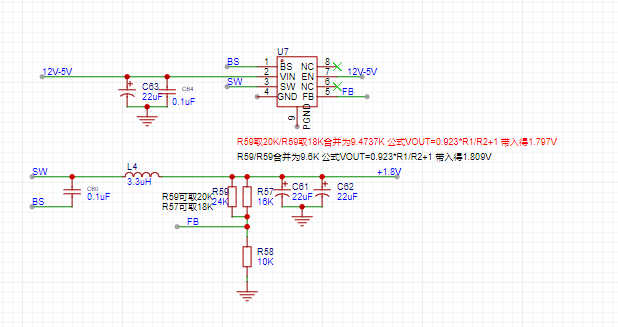

最近开发了一款交换机 用到的电压是1.8V  极限值为2.16V。工作范围 最小值为1.71V,最大值1.89V。满载工作在1900mA左右,常态工作在860mA左右。看看用哪个芯片较为合适 想用PW2335 不知道合适不合适,具体电路布置需要注意什么,输入电压为5-12V

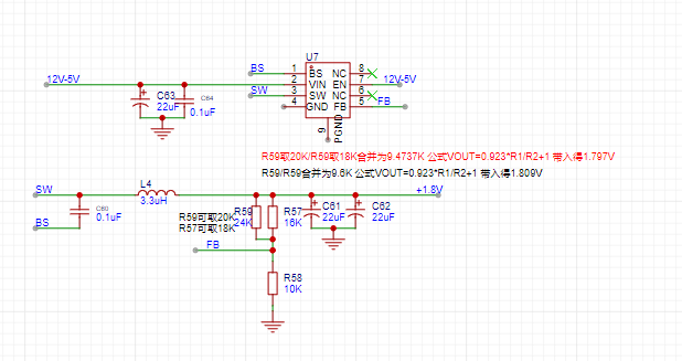

画了个图 大家看看对不对
2023-12-15 10:31:31
可以,EN脚接到VIN中间串个100K电阻保险点,0603就好
