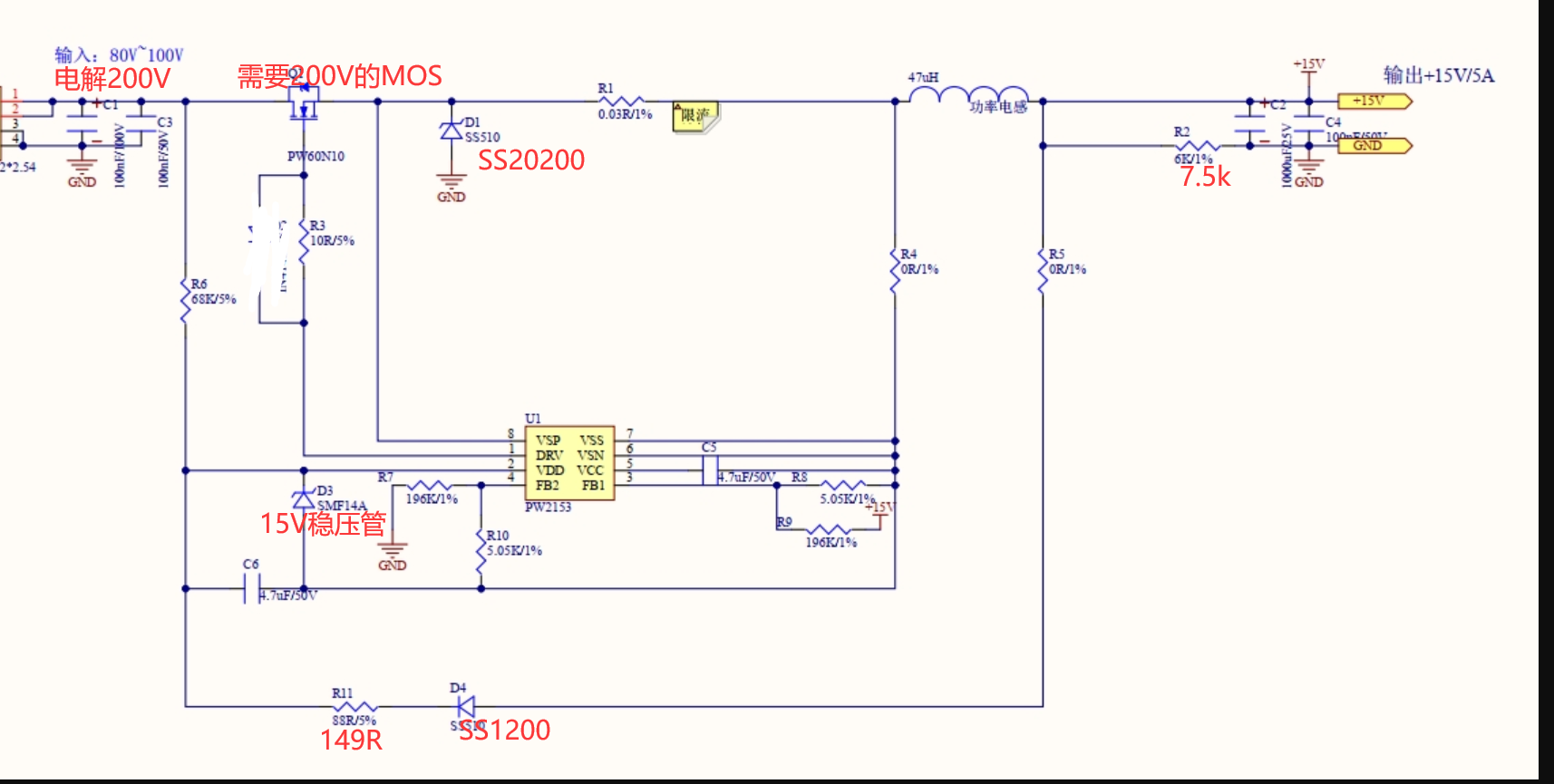

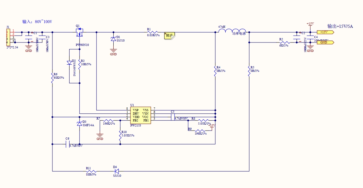

麻烦原厂的工程师,给予一定支持。输入需求:30V ~ 100V电压 ,输出需求:+15V/5A   PW2153按照此图设计,  应用在驱动器的升压模块供电,瞬间充电电流较高(预计达到4A左右),平常输出维持在1A左右即可。能否在R9电阻并联一颗10pF的电容,加快电路反馈。其他地方 是否需要优化设计?
2024-01-03 15:57:05
不能: 在R9电阻并联一颗10pF的电容
