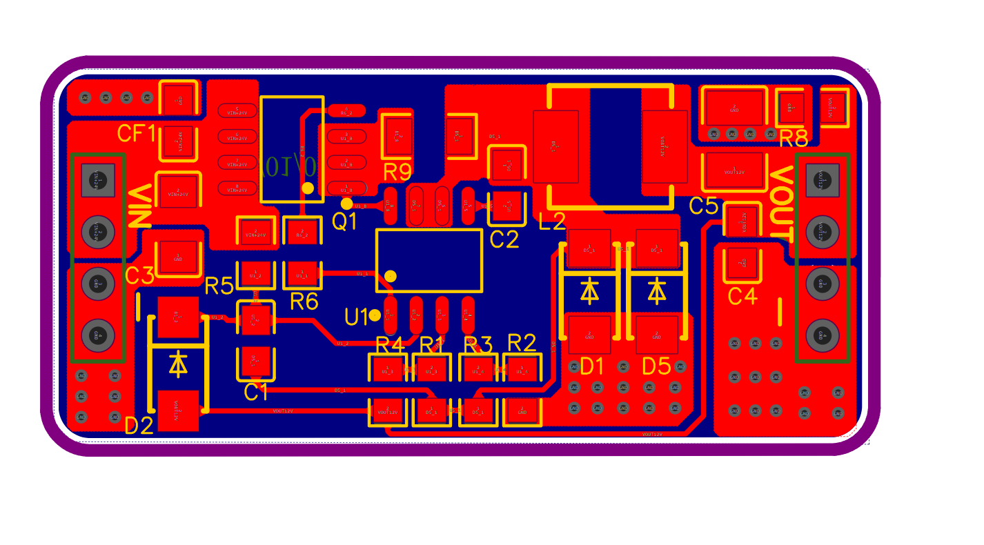

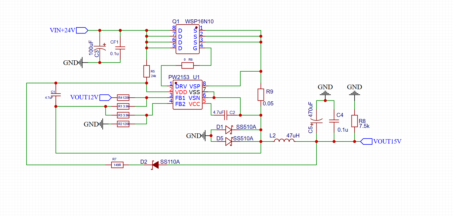

技术你好,我司现需求:24V左右输入,15V2A-3A输出电路,现绘制电路如下,但是上2A恒流电子负载后输出电压从14.9V下降至14.5V(电感为最高3.8A常2A规格),(我改动了续流二极管至取样电阻外是否合理,以及应当修改哪些参数使得电压降较小)

底面全铺地,无其他走线,正面如图

R1,R3改大点4K起,R7用88Ω,R5用68K
