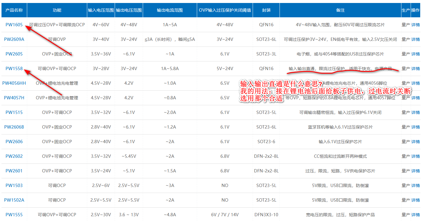

输入输出直通是什么意思
2024-03-27 08:53:05
刘松东
  • 注册日期: 2024-03-27
  • 最后登录: 2024-03-29
  • 我的积分: 75
输入输出直通是什么意思
2024-03-27 10:44:24
这是过流和过压保护IC,除了因为IC阻抗有有点压差外,基本输入电压等于输出电压。 锂电池的过流过放保护有专门的芯片,如果是降压或者恒压输出也不是这个芯片范围,并不建议
