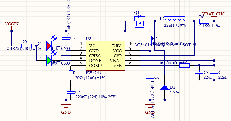

PW4243芯片,输入14.8V,电流设置800ma,电感选用22uH 3A一体成型电感。充电时电感发热很严重,有时超过100度,这样正常吗?

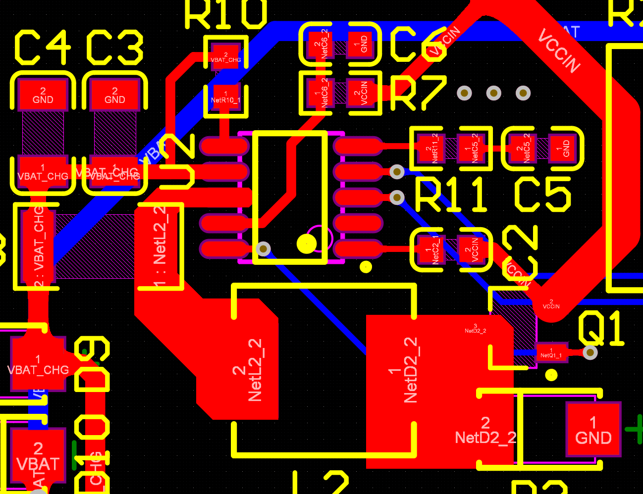

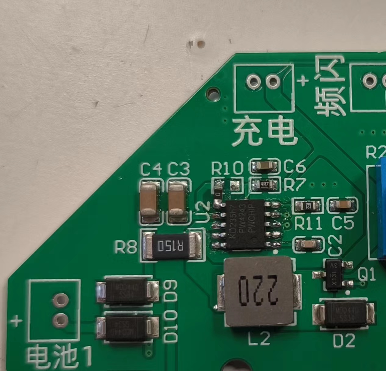

附件为原理图与实物图,充电电路充电正极连接电池正极还经过一个肖特基二极管,不知道是否和这个有关
2024-03-28 16:04:42
输入不加电容,严重影响电路。 正极连接电池正极还经过一个肖特基二极管,二极管会损耗压差,不能加其他没明显问题,主要问题因为是输入电容没加,加个电解电容100uF和0.1uF陶瓷电容个。你试试
