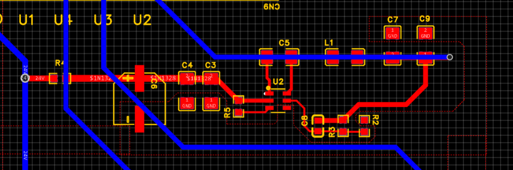

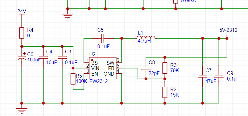

2312这款芯片24转5的时候会发热比较严重吗
2024-03-28 10:06:31
负载电流多大?板子实物拍照(清晰的)
2024-04-27 19:17:48
LIYAN
  • 注册日期: 2024-03-28
  • 最后登录: 2024-10-28
  • 我的积分: 40

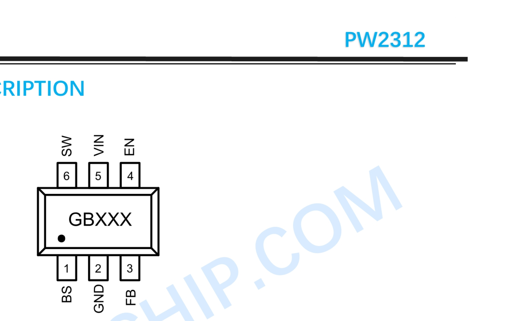

请问我用这个芯片,24转5V,通上电以后芯片直接着火了是啥情况
2024-04-28 10:57:49 回复 #2
脚位错了
