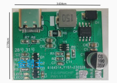

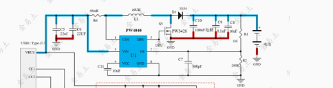

板子实物拍照,和电路图

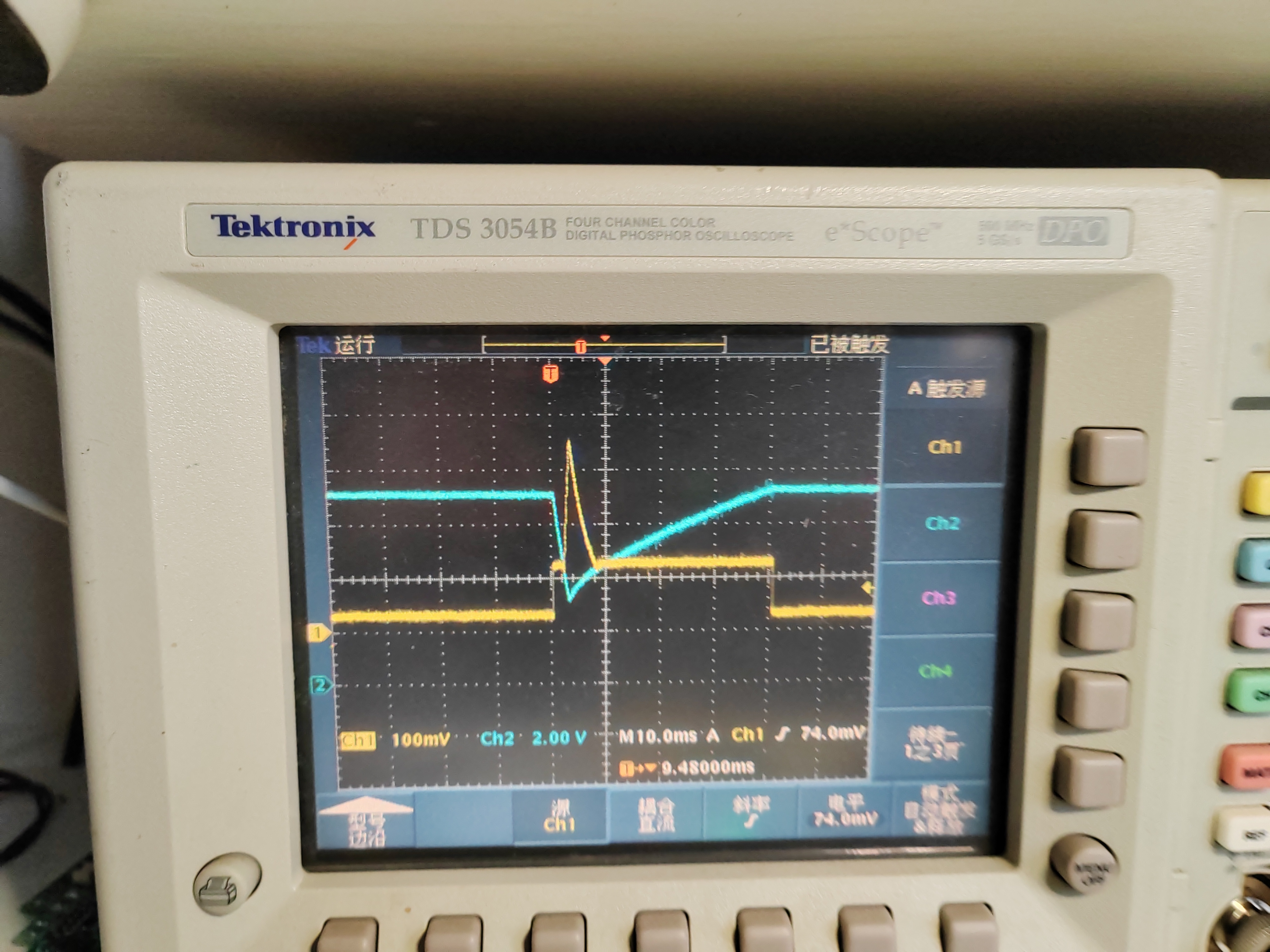

示波器图片,黄色是输入电流,输出是负载电容电压。

芯片是升压芯片,同时有锂电池充电管理,当电容电压低于5V时,充电IC是调节到比5V稍微大点的电压值。容易无升压。 芯片适合磷酸,锂电池。 不适合给你的钽电容充电
