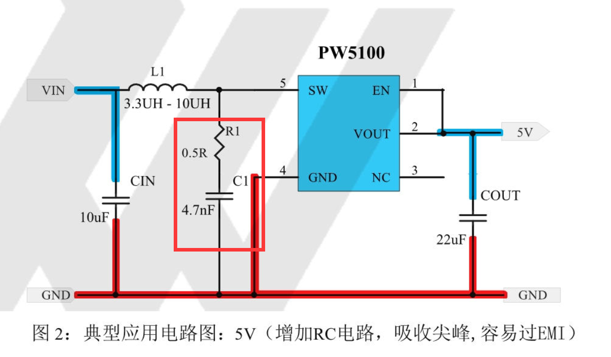

版主好,我用的PW5100,5V电压,输入两节干电池串联,为啥输出非常容易烧啊?电感是6.8uH,一体化电感,故障表现是4脚对地短路,输出电压5.08V,经常莫名其妙就烧了

5V尖峰电压高,需要加如下图的RC电阻,不然在输入/输出拔插时产生较高的瞬间尖峰电压,会损坏IC。记得输出电容22uF起,多个并联更佳
