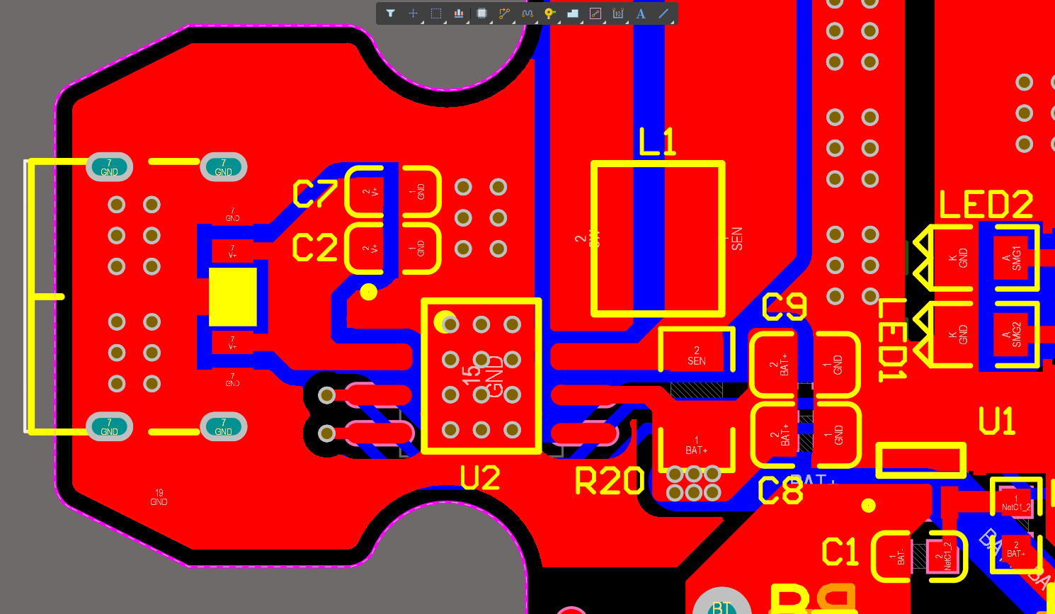

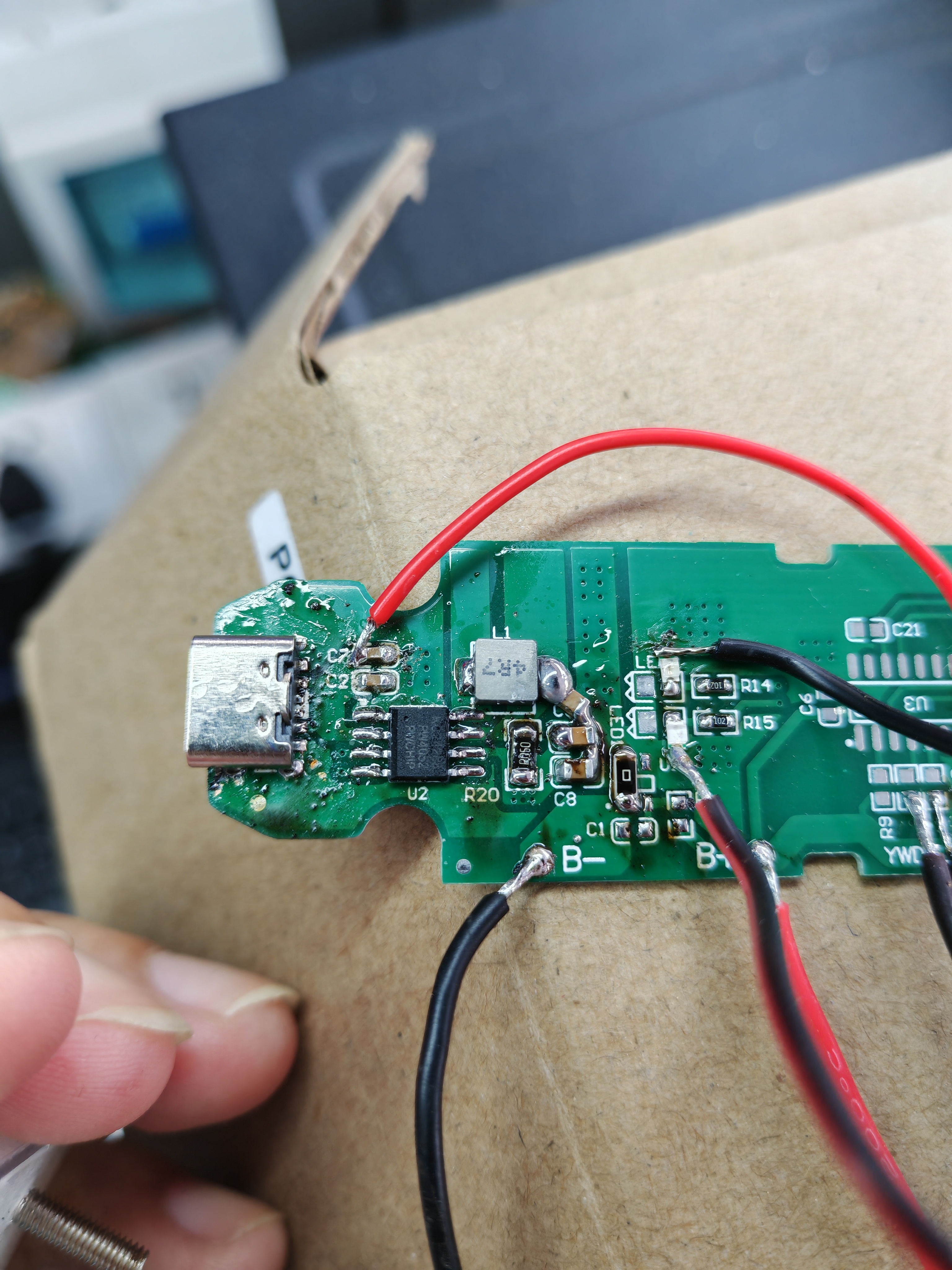

5V输入,2A充电,按照规格书应该在sen引脚连接50mR电阻到电池正极,但是实际的充电电流只有700mA~800mA,电池低电量时(3.0V左右)充电电流1A。而且我尝试改变电阻阻值,50mR改为100mR,充电电流也在700mA~800mA左右,没有什么变化。
type-c实际输入电压为5.37V,输入电容VIN的参数为两个10uf,电感的参数是4.7uh 0420封装。
2024-04-28 10:56:26
1,电池容量太小,他的1C充电就是1A左右2,USB输入功率不足。
